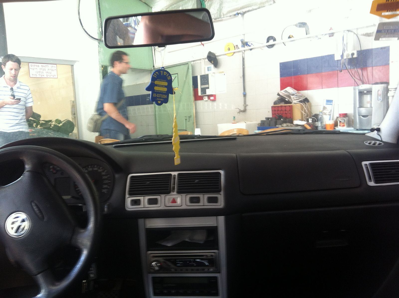

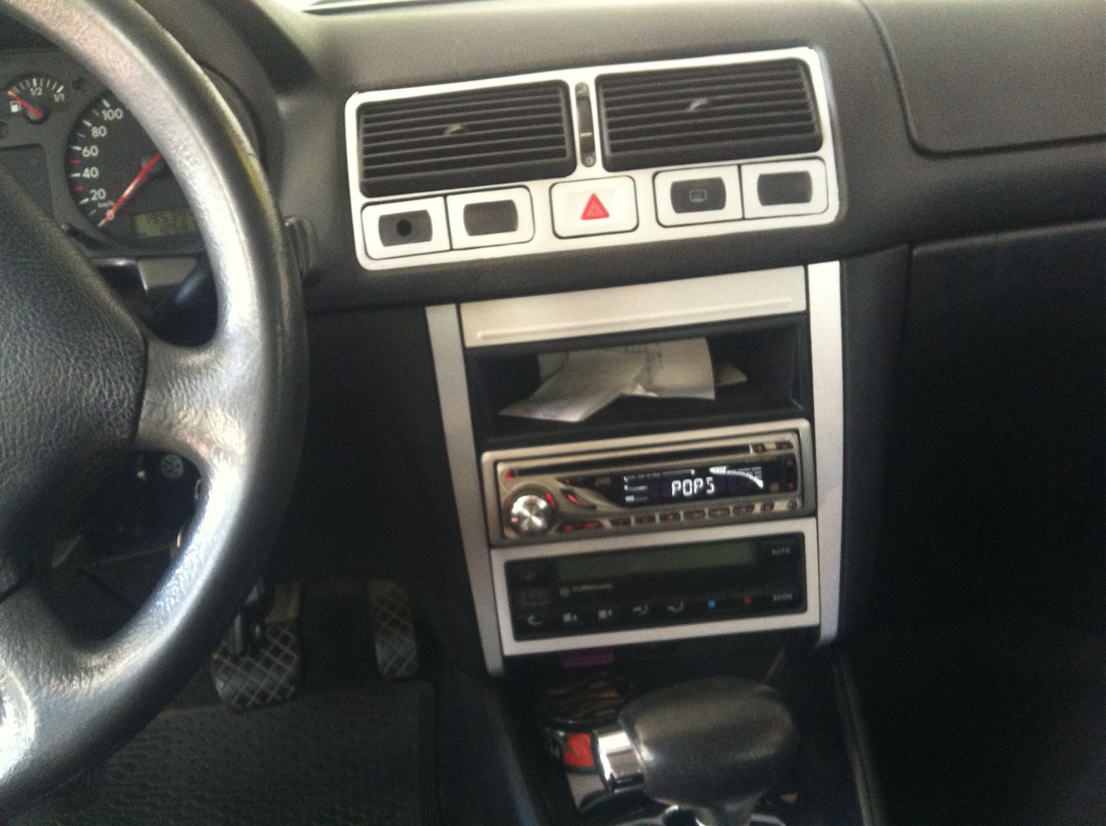

לא יודע איזה רכב יש לך, אבל אני מצרף תמונות של מה שאני עשיתי בגולף הישנה שלי (לפני שמכרתי אותה..)
אולי זה ייתן לך קצת רעיונות כי יש הרבה מקומות שאפשר להדביק גם בתוך הרכב וזה ממש משדרג את תא הנוסעים.
