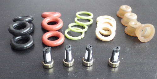

האם סדק באחד הכובעים של המזרקים יכול לגרום לבעיית סחיבה / זיוף בטורים? (מדובר בחלק הימני בתמונה)
יתכן, אבל אז הגיוני שגם תהיה לך בעיה בסרק ולא רק בסחיבה בנסיעה.
אם אתה מעוניין לבדוק משיכה של אויר מכיוון גומיות אטימה למזרקים או גומיות אטימה לסעפת יניקה אז תיקח ספריי קרבורטור ותשפריץ בזמן שהמנוע פועל לכיוונם ובאיזור שבו אתה חושד, אם קיימת משיכת אויר יהיה שינוי בפעולת המנוע והטורים ישתנו.
תצלם את המנוע וכך נוכל לראות את כל האביזרים הסובבים אותו, כמו חיישן MAP כמו סוג הקוייל
אתה רוצה לנחש או לבדוק?
אם לנחש, כמו בלא מעט מוסכים, אז תעשה מה שהם עושים - תחליף חלקים עד שתפתר הבעיה (או שיגמר הכסף, מה שבא קודם).
אם לבדוק, אז תבדוק כמו שצריך, למרות שזה יותר קשה.

ישנו הסדק באחת הכיפות של המזרקים (לא יכול לבדוק עם ספררי קרבורטור כי הכיפה באה בחלק התחתון שבתוך המנוע)
