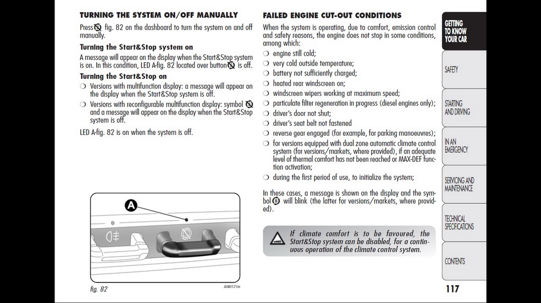

כמה מילים לגבי Start&Stop*:
מירב התועלת משימוש במערכת זו ניתן להשיג במהלך נסיעה עירונית. נסיעה עירונית כוללת עצירות רבות לפרקי זמן משתנים בהם המנוע עובד "סתם". הנה מספר דוגמות למצבים יומיומיים בהם המערכת באה לידי ביטוי:
- הדוגמה הבולטת ביותר היא כמובן רמזור אדום.
- המתנה בכיכר (בדגש על כיכרות בהן אנו נאלצים להמתין יותר מהרגיל בעקבות שטף מכוניות משמאל).
- מעבר רכבת.
- נותנים לרכב מקדימה לצאת או להכנס לחניה (יכול לקחת פרק זמן לא קטן).
- הורדת/העלאת נוסעים.
- ועוד...
בנסיעות בכבישים בין עירוניים או כבישים מהירים כמובן שמערכת לא תסייע לשפר את צריכת הדלק. בנוסף, המערכת אינה שימושית במיוחד במהירות זחילה (פקק). בהקשר למערכת הזו ניתן למנות שני סוגים עיקריים של פקקים:
- פקק בכביש בין עירוני/מהיר בו אין בד"כ עצירות ממש ממושכות.
- פקק בתוך עיר ובמהלכו רמזורים/כיכרות. כאשר מדובר על פקק מסוג זה, קיימות במהלכו עצירות מספיק ארוכות המצדיקות דימום מנוע (ע"י המערכת כמובן ולא באופן יזום!). יחד עם זאת, יש לציין כי במקרים הללו מומלץ לחזות את העצירות הממושכות כדי לאפשר למערכת להכנס לפעולה ולהיפך כאשר מדובר על עצירה רגעית. בנוסף לכפתור הביטול של המערכת ניתן למנוע ממנה לדומם את המנוע ע"י לחיצה עדינה (לא מספיק "חזקה") על דוושת הבלם** (אוטומט) או לחיצה על דוושת המצמד (ידני).
לכן, זה לא חוכמה גדולה להתרכז בדוגמה של נסיעה מהבית ליעד כלשהו אשר כוללת 2-3 עצירות בתחילת הנסיעה, לאחר מכן קטע די ארוך בכביש מהיר/בין עירוני ועוד 2-3 עצירות לסיום. כן, בנסיעות מסוג זה המערכת לא תגיע לחסכון של 10%.
לעומת זאת, בתנועה עירונית בהחלט ניתן להגיע לחסכון של כ-10%.
*הדברים נכתבו בלשון אלפא רומאו אך מתייחסים לכל המינים והגזעים כאחד. אוקיי, ברור שיש הבדלים מסויימים במערכות של יצרנים שונים, אך אני מאמין שעיקרי הדברים תקפים לגבי כולם.
**דוושת הבלם שולטת גם על המצמד, בהילוך ראשון/אחורי בעמידה או עד מהירות זחילה, ברכב בעל גיר רובוטי חד או דו מצמדי.
לסיום, מצורף עמוד מתוך ספר הרכב של אלפא רומאו ג'ולייטה אשר מסביר מתי המערכת לא תכנס לפעולה.
אוסיף גם כי בזמן בעמידה בשיפוע, כאשר המערכת המסייעת בזינוק בעלייה (Hill hold) נכנסת לפעולה, הרכב לא ידומם מנוע.
