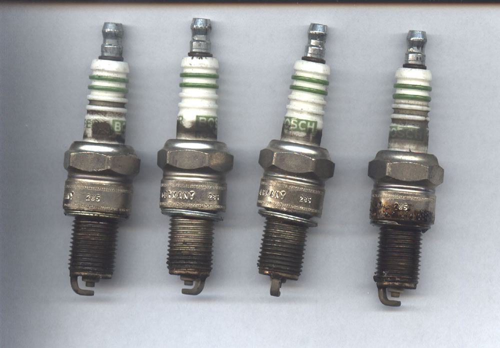

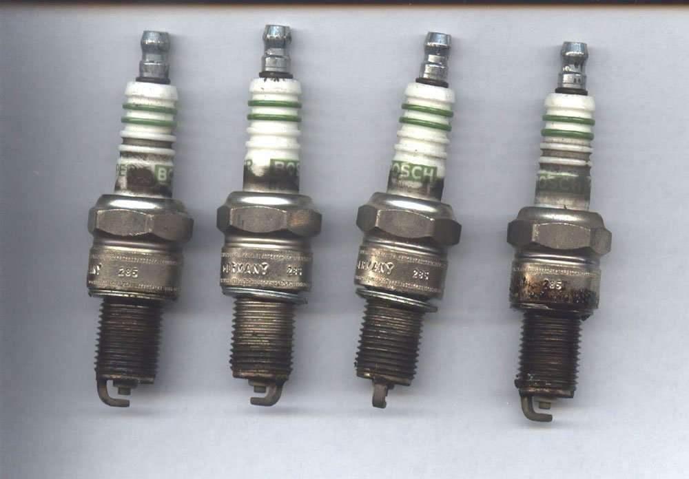

עשיתי טיפול 10 אלף לרכב. החלפתי שמן מנוע, פילטר שמן, פילטר דלק, פילטר אוויר ופלאגים.
אני חושב ששני הפלאגים (הכי ימני והכי שמאלי) יותר מדי מלוכלכים בשאריות (שמן או דלק). מה דעתכם?
הרכב לא מאבד שמן, לא לא הרגשתי בזלילת יתר של דלק ולא באיבוד כוח.

לפיקסר שלום רב!
השאריות שאתה מתכוון אלה הם ספיחי הזעת שמן /נזילות שמן מאזור מכסה
השסתומים , וזה טבעי!
פיח באזור האלקטרודות של המצת, יעיד על תוצאה של תערובת עשירה בקרבורטור!
פלג
לא מתאים לפי הוראות היצרן , גם יפייח/ יזיף ואו יגרום לצלצולים במנוע!
