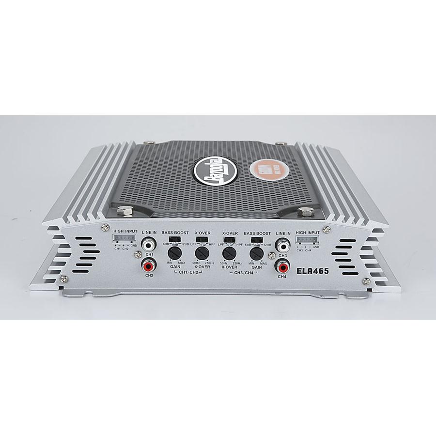

כנראה אתקין לבד רק אין לי מושג איך לכוון את המגבר ..אשמח לקבל הכוונה
מצורף צילום של צד המגבר

אם הבנתי נכון המגבר מגביר רק זוג 6x9, אם כן, אין לך יותר מידי מה לכוון מעבר לגיין.
שים לב שזה לא כפתור ווליום אלא רגישות הגברת האות היוצא מהרדיו דיסק, אם תתפרע איתו יותר מידי כבר תעבור למצב של עיוות האות מה שיכול לגרום לנזק לאלמנט. (מה שנקרא קליפינג).
6x9 גם ככה לא צריכים הגברה כבדה אז שים לב לא לכוון יותר מידי גבוה.
מעבר לזה הם פול ריינג׳ מה שאומר שלא צריך לבצע חיתוכים.
Rms זהו הכח המתמשך שהמגבר מוציא נטו.
Db זהו נתון הנצילות של הרמקול, כמה שהוא גבוה יותר כך תידרש פחות הגברה חזקה על מנת להגביר את הרמקול בגדול.
