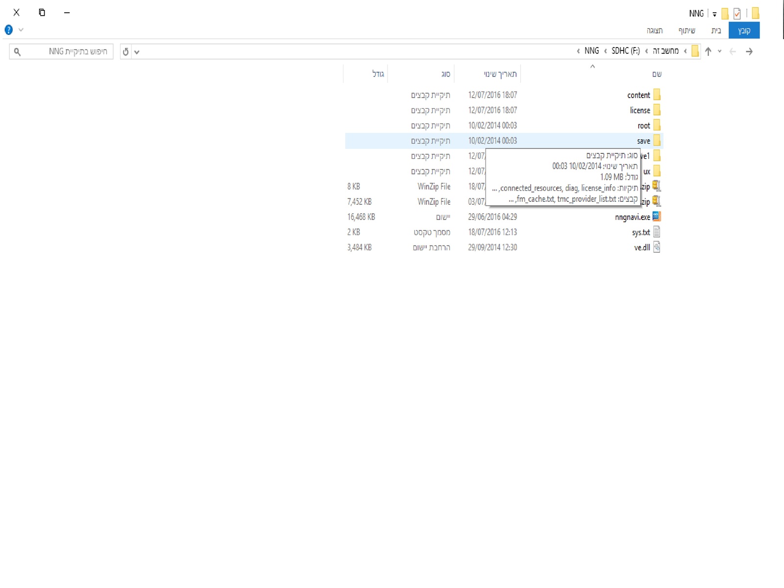

במחיצת הבסיס של התוכנה יש קובץ בשם sys.txt תפתח אותו באמצעות ה-notepad או עם כל עורך תוכן טקסטואלי אחר (לא וורד!!)
תעתיק לשם את התגיות הבאות, המיקום לא משנה, רק לא בתוך תגית אחרת. הכי טוב בסוף. אם התגיות כבר קיימות, תוסיף את הערכים שלהם או תחליף אותם אם הם קיימים (לרזולוציה אחרת למשל).
[b][interface][/b]
[b]resolution_dir="[color=#000000]800_480[/color]"[/b]
[b]vga=0[/b]
[b][rawdisplay][/b]
[b]highres=0[/b]
[b]screen_x=800[/b]
[b]screen_y=480[/b]
[b]class="landscape"[/b]
- סגור את הקובץ.
- מחק מהמכשיר את מחיצת [save]. אל תדאג, היא תיווצר מחדש בהפעלה הבאה עם הפרמטרים החדשים.
- כבה את המכשיר.
- תדליק ותפעיל מחדש את התוכנה.
- ספר לחבר'ה מה קורה.
במידה ועדיין נדרשת עזרה, זה בדיוק השרשור לכך.
חג שמח
אומנם ההודעה מ- 2013 אך עדיין רלוונטית.
לקח לי אומנם 5 פעמים כי "שכחתי" למחוק את תיקיית SAVE , אבל כשעשיתי מה שכתוב - עובד !!!!
