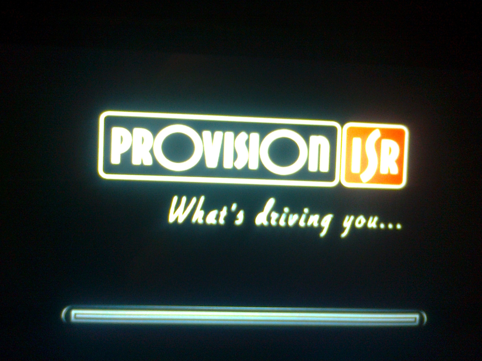

לא הבנתי מה הקשר בין מערכת הניווט שלך לבין ה-"Provision Isr" הזה. לא מדובר בתכנת ניווט (יותר קשרו לצילום/מצלמות), או שאני מפספס משהו.
לפי הקישור בפוסט מעליי, ניתן לרכוש את מערכת המולטימדיה עם Igo. מעניין אותי איזו תוכנת ניווט מותקנת אצלך ובאיזו גרסה.

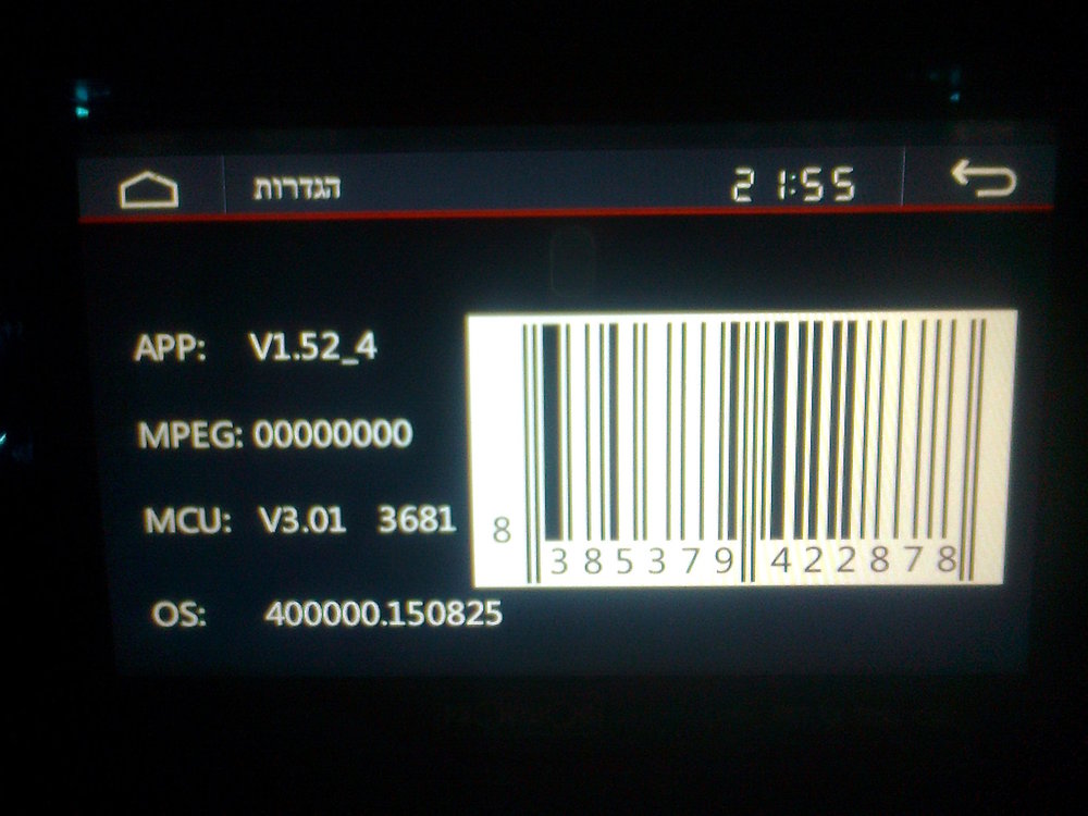

נכון לפי התמונה אז זה מה שיש לי, ויש לי גם וויז אבל משגע אותי כל הזמן, המון הוא כותב לי "מנסה להתחבר" ולא מצליח, ומתי שכבר כן מתחבר הוא מוביל אותי לדרכים מוזרות, וגם הגרפיקה מאד גרוע, וגם אי אפשר לשמור דרכים במעודפים וכל פעם אני צריך להקליד מחדש שזה גם עבודה לא קלה במכשיר הזאת.
וכן אני מחובר עם מודם סלולרי שמחובר למכשיר.
1. אם התקינו לך את המערכת עם וויז הם לא אמורים לדאוג שזה יעבוד? נשמע כמו התאמה חפיפניקית של התוכנה למכשיר.

תוכל בכל זאת להעלות צילום מסך של התוכנה והגרסה?
אם זה primo nextgen על wince זו הזדמנות לקבל את קובצי הרישיונות הרישמיים :)
של igo?
