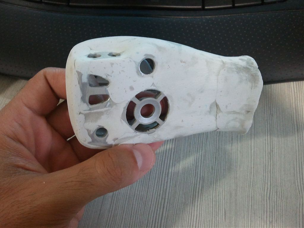

שאלה - האם האפוקסי פלסטלינה הזה מספיק חזק? האם ניתן לעשות איתו גם בניות לרמקולים במקום פיבר?

אודי, אפוקסי פלסטלינה כמו אבן אחרי 10-20 דרות. אני מעמין שכן אפשר לבנות פודים, אבל עדיף לטוויטר או מקסימום מיד.

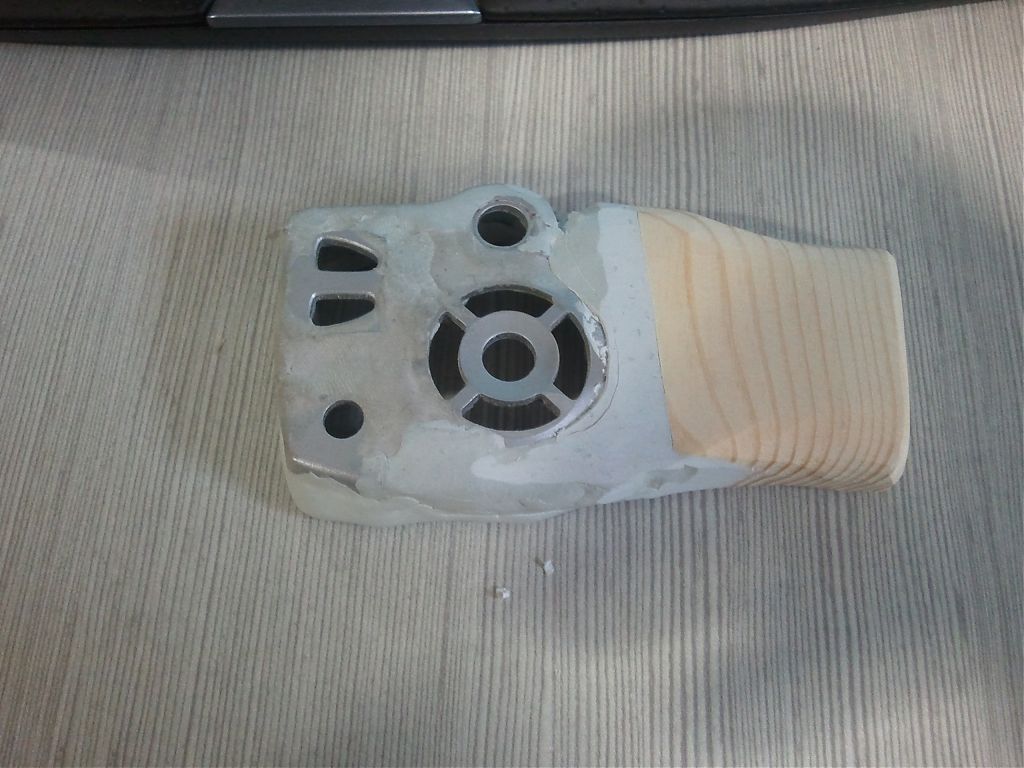

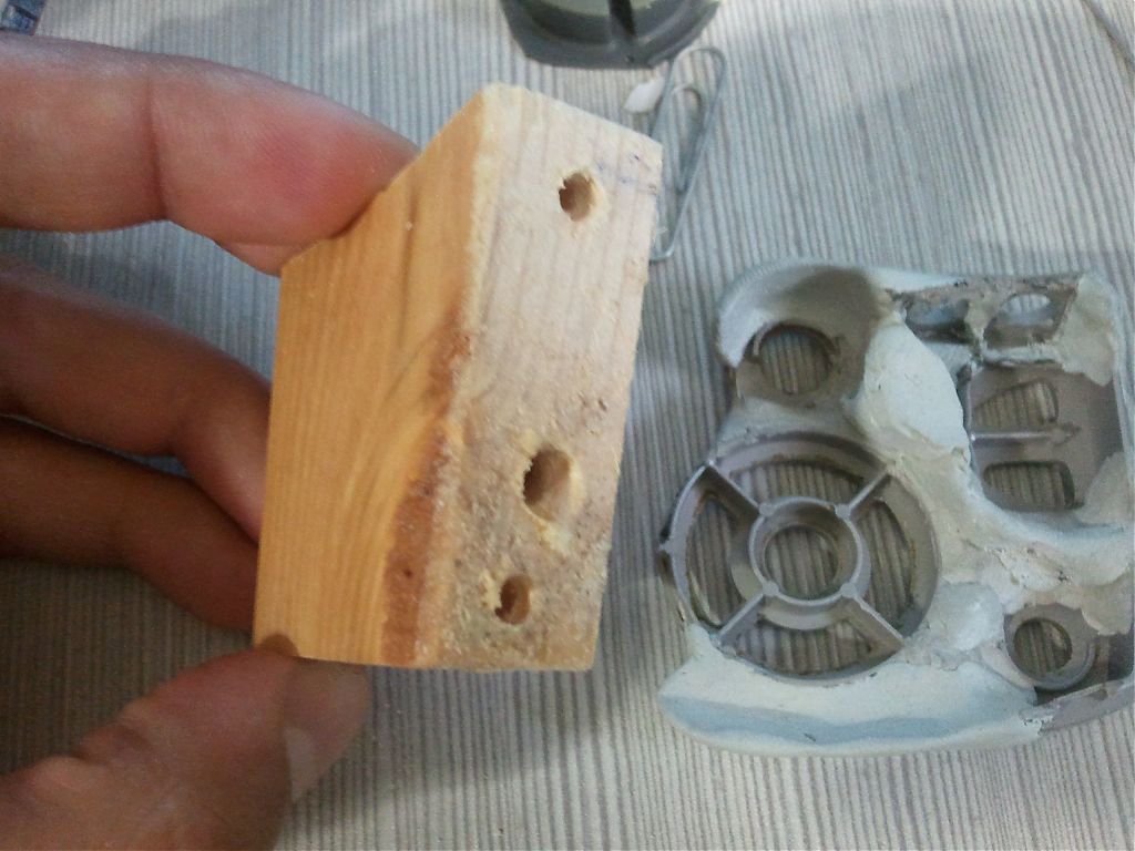

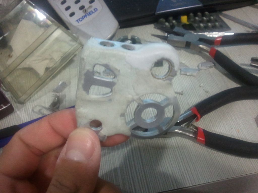

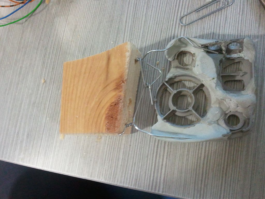

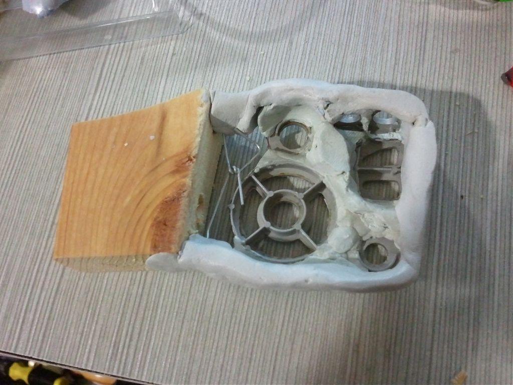

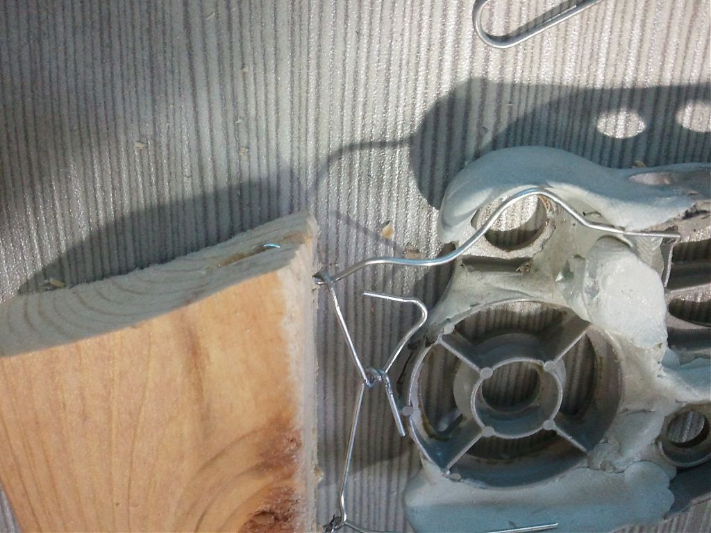

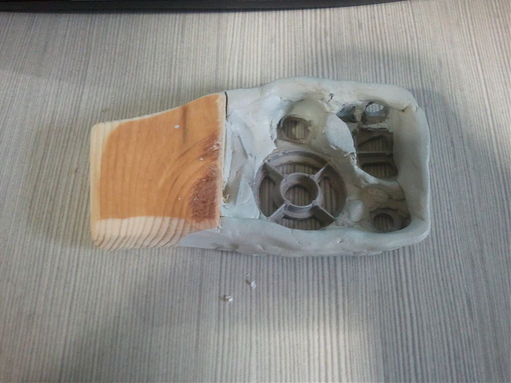

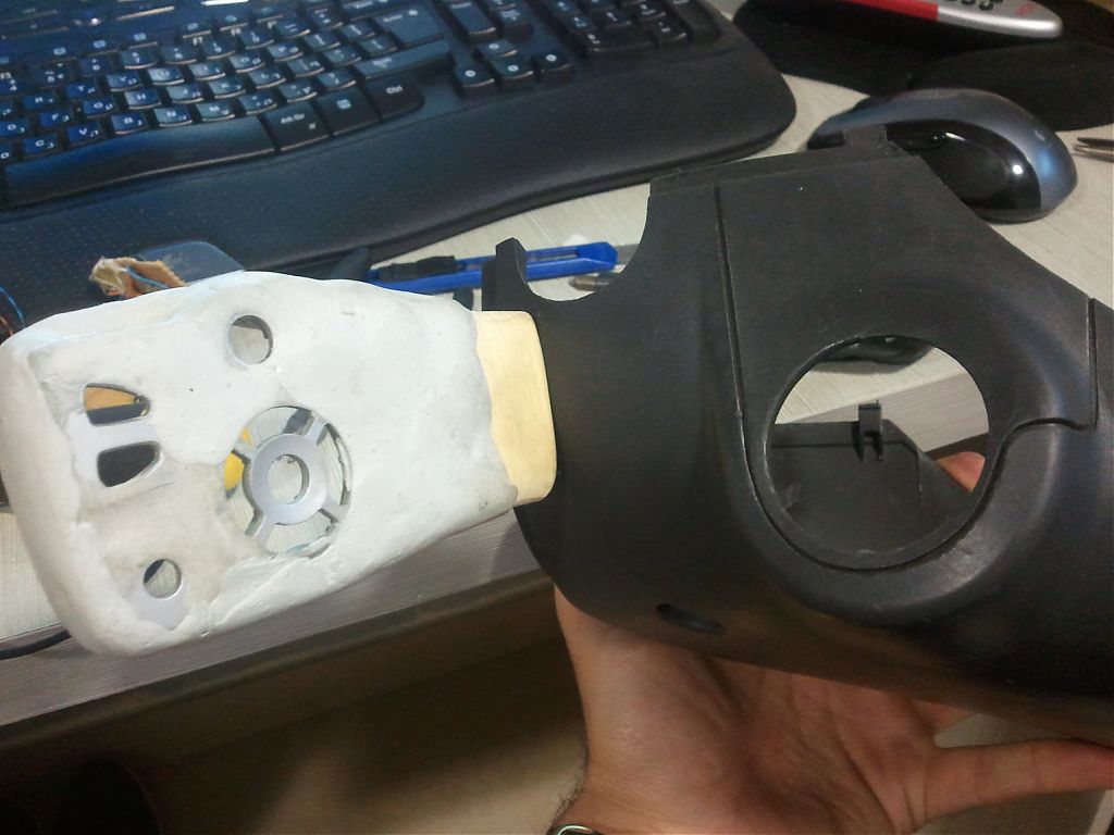

האמת היא שכרגע אני צריך לייצר תיקון כלשהו שיפחית את התנועה בכיוון הלחיצה.
השלט תפוס עם שני ברגים בציר הנגדי, כך שהדבר היחיד שמונע את התנועה בכיוון הלחיצה זה האפוקסי שנלחץ אל הפלסטיקה של הרכב.

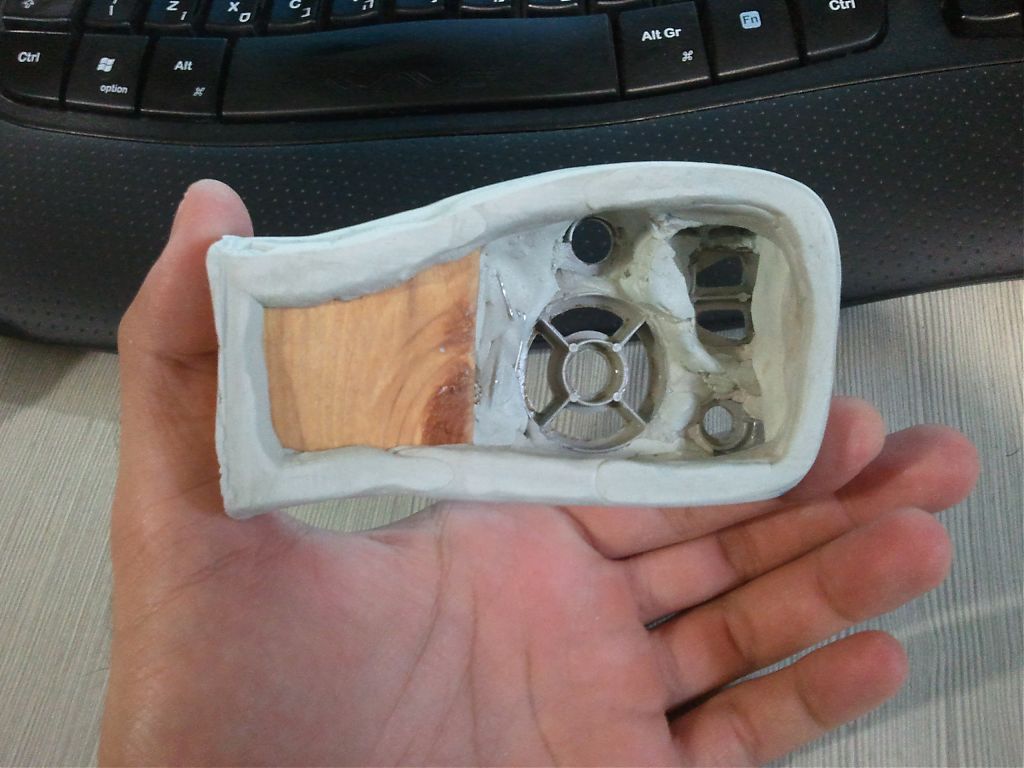

אלה שאלות של שנה א' :wink:
בעיקרון החומר הזה לא נועד לבנות שום דבר, אלא נועד לסתום חורים, נזילות, שחזור חלקים וכו'
מבחינת התכונות, יש לחומר מאמץ קריעה של 60 אטמוספרות (6 מג"פ) שזה לא וואו.
אפוקסי בעיקרון נועד לשמש מטריצה לחומר מרוכב, כך שבלי משריין הוא לא שווה הרבה.
זה בערך כמו שתיקח פוליאסטר לבד ותיצוק אותו לתוך תבנית.
אני בטוח שהחומר הזה הוא לא לגמרי כמו אפוקסי שמשתמשים בו לסיבי פחמן, ושיש לו עוד כמה מעלות.
להשתמש בו לבניות? הוא די יקר, וחייב להיות מלא, בניגוד לפיברגלס שיכול להיות חלול וחזק מאוד.
כמו שהוצע, אם כבר להשתמש בו לבניות, אז לדברים קטנים.

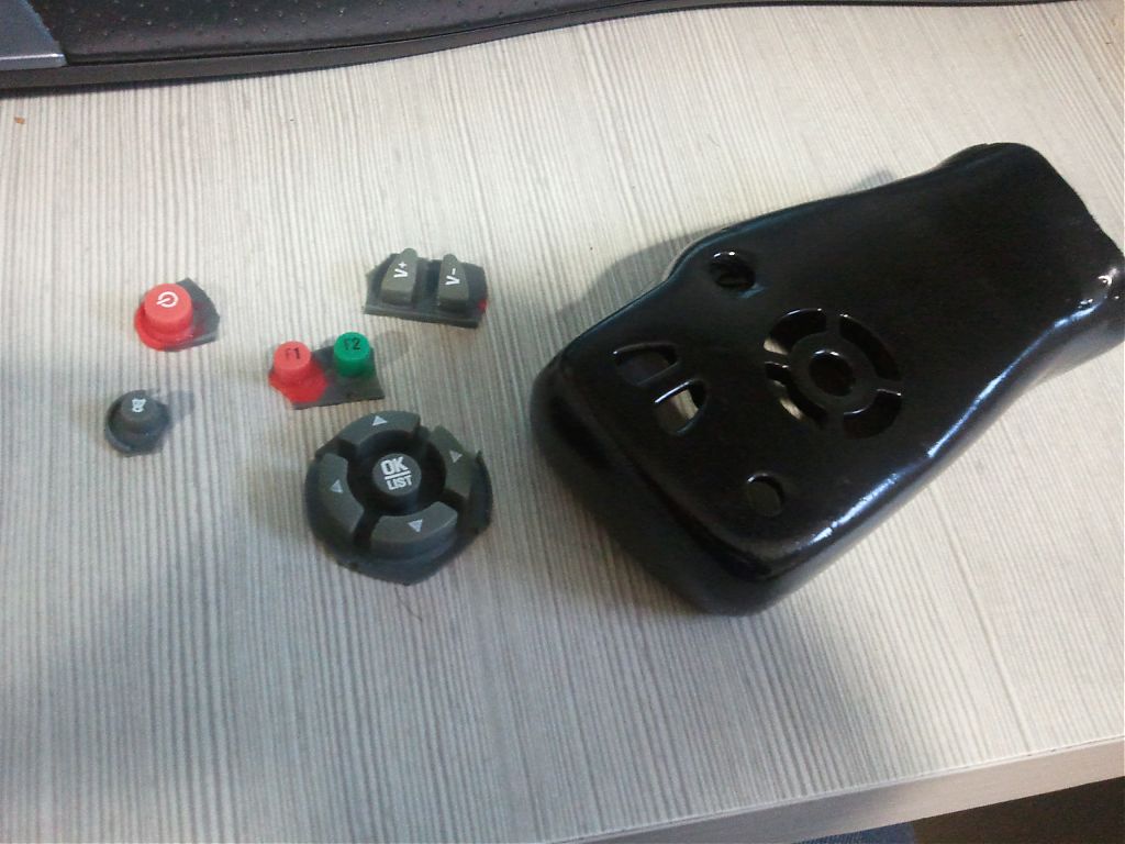

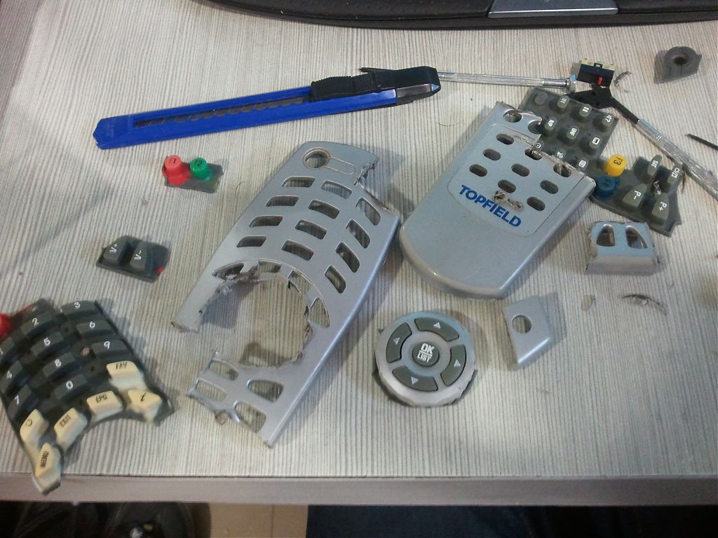

אני באמת מאמין שכל אחד עם קצת זיקה ל DIY יכול לבצע לבד פרוייקט דומה.
אפשר לחשוב על שלט בצורה פחות מסובכת, אפשר להשתמש בשלט מוכן ולהסב אותו לשימוש הזה.
אני פה כדי לעזור לכל מי שירצה להכנס לזה!
ובתהליך המחקר היה לי נורא מוזר שעד עכשיו אף אחד (!!!) לא ביצע שום פרוייקט דומה. (לפחות ממה שאני מצאתי)

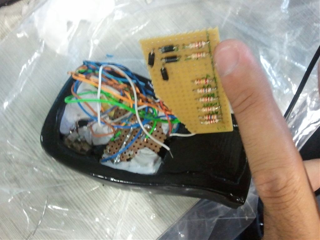

וואלה יש לי שאלה אליך אחי. אני הנדסאי חשמל ואלקטרוניקה .. את האמת שביניתי כבר לפרוייקט דברים קצת
יותר מסובכים אבל יש פה כמה דברים שלא ברורים לי כל כך.
יש לך שמה כמה נגדים עם ערך שונה ודיודות יחד עם מתח חיובי ואדמה. למה בעצם יש לך בבנייה עצמה
2 לוחות ? לא יכולת לעשות הכל על גבי לוח אחד ואז להלחים את הכל ??
שני לוחות כדי לעשות את זה בשתי קומות.
אם הייתי פורס גם את הלחצנים וגם את הנגדים והדיודות על אותו לוח זה היה יוצא גדול.
FIAT Punto SX75 1998 > Punto EVO active 2010 > Bravo sensation 2011
אהה הבנתי כלומר לוח אחד עם הנגדים הבודדים ולוח שני עם הנגדים והדיודות ?
ועם מה חיברת אותם ?
ושמע כל הכבוד אחינו וראיתי הרבה דברים כאלה אבל ממש לא משהו בסגנון כזה יחד עם איך שזה נראה !
לוח אחד עם הנגדים והדיודות (משמש כשלט עצמו)
לוח שני עם מפסקים (משמש כיחידת לחצנים) ואת הלוח השני פיצלתי לשני לוחות בגלל הגיאומטריה של מה שבניתי.
