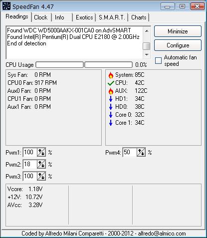

ברצוני להוועץ בכם בפתרון בעיה מטרידה במחשבי.
מעת לעת, הלז קופא על שמריו, ואינו שועה לתחנוני שיואיל בטובו לעבוד כפי שמצופה ממנו.
חשדות שונים הוזמו, לרבות גרסאות תוכנה, חוסר זכרון ועומס על המעבד.
כאשר הנני בודק את חום הרכיבים, נראה כי ישנה בעיה בטמפרטורה של המערכת, אך התוצאות אינן הגיוניות. מצורף צילום מסך לעיונכם.
במטותא מכם, עזרו לי לשים קץ להתנהגות נלוזה זו של מחשבי, שכן מרוב תסכול, אני נאלץ לבטא את עצמי בדברי מליצה רהוטים.

נראה כאילו מה שמתחמם זה הצ'יפסט בלוח אם.
או שזה גוף קירור שלא יושב טוב על הלוח, או שזאת משחה טרמית שצריך לחדש אותה, או שגוף קירור לא תקין, במקרה הגרוע בעיה בלוח אם.

סתם בנימין. הכל באהבה. המספרים כנראה לא משקרים. גם התופעה שאתה מתאר מתאימה להתחממות יתר. פתח את המכסה כשהמחשב פועל ובדוק פיסית (ע״י מגע) אם האזור של הזיכרון או מקום אחר בלוח האם חם בצורה שלא ניתן לגעת בו.
תוכנת SpeedFan לא תמיד קוראת נכון את הנתונים מהחיישני טמפ', לבדיקה אמיתית כנס ל-BIOS ותחת PC HEALTH תוכל למצוא נתוני חום של הלוח אם ושל המעבד.

למיטב ידיעתי כשמצוין AUX זה הגשר הצפוני או הדרומי.
לוח אם של אינטל או MSI?
גע בגוף הקירור מאלומיניום אשר נמצא על יד המעבד - המעבד נמצא מתחת לגוף קירור אלומיניום אשר מעליו מאוורר גדול אשר פונה לדופן המארז.
גוף הקירור הבודד הזה, נמוך בדר"כ הינו חלק מערכת השבבים, "הגשר הצפוני" ליתר דיוק, וטמפ' גבוהות במיוחד שלו מצביעות על כשל בלוח האם, מה שיכול להתאפיין בדר"כ בקפיאות מסך, כיבויים והתנהגות כללית "מוזרה" של המחשב.
אם הטמפ' בנגיעה בדרגת כוויה כמעט, אז הלוח לא תקין..
תרגיש חופשי ויותר מרצוי להעלות תמונה באיכות גבוהה של לוח האם במבט מהדופן עם תאורה ראויה, אולי ניתן לזהות משהו במבט חטוף כמו קבלים נפוחים וכו'.

אין לך מד טמפרטורה עם מצביע לייזר?
במקום לנחש ולהעריך, מדוד טמפרטורה של מפזר החום של הצ'יפסט (ראה דברי וולף) ומשם תוכל להתקדם.

טמפרטורת המעבד תקינה, כך שניקוי צלעות לא אמור לפתור את הבעייה. אני לא מכיר רכיבים רבים שהיו שורדים 100 מעלות +, לרוב זה בכמה שניות נגמר בחור במעגלים החשמליים.
אני חושב שהתוכנה לא מראה טמפרטורה בצורה נכונה. ממליץ לנסות PC WIZZARD - כלי בדיקה חינמי מעולה שמראאה את כל המתחים וטמפרטורה. זו הגירסא המומלצת ללא התקנה: http://www.cpuid.com/downloads/pc-wizard/2012.2.1.zip
