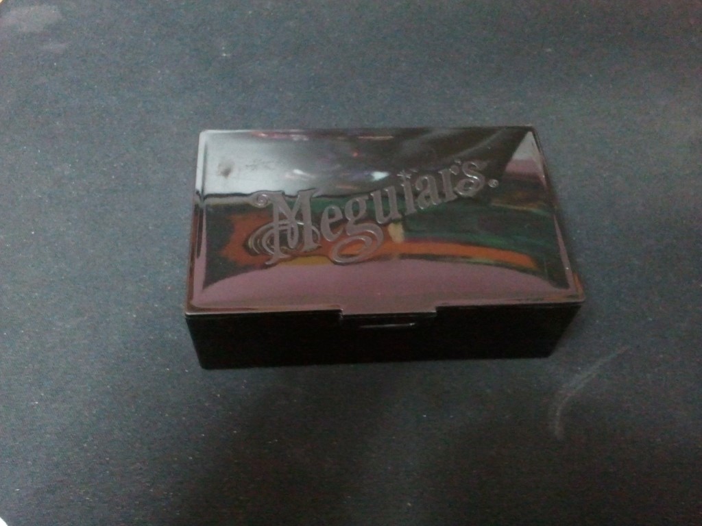

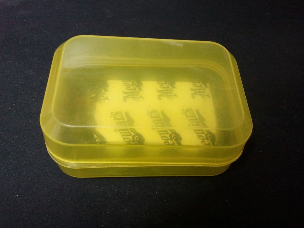

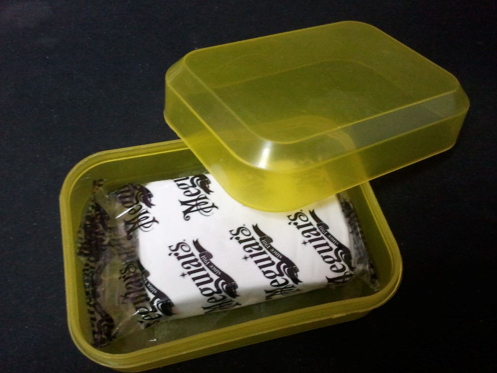

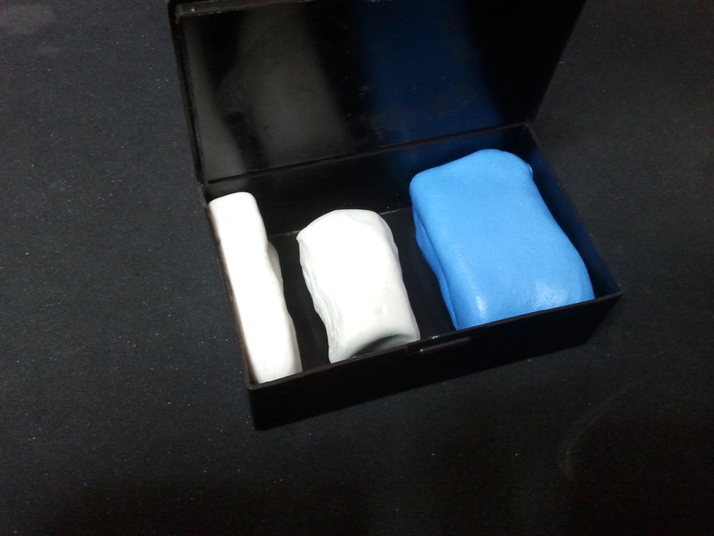

אופציה 1- אתה קונה פלסטלינה של מגיוורס ומקבל קופסת אחסון נחמדה.
אופציה 2- מן סבוניית פלסטית של 2 שח.
אופציה 3- קופסת קוסמטיקה עגולה שאתה לוקח מהאישה,החברה או האימא.
עריכה: ניר עכשיו שמתי לב שאתה הולך להשתמש במים כחומר סיכוך. יש הרבה שיגידו שחייב חומר סיכוך אמיתי (מים זה לא חומר סיכוך) ויש שיגידו שמים עם סבון יעשו את העבודה. אני רק ממליץ לך לפני שאתה רץ ועושה על כל הרכב, קח פאנל קטן, תיישם עליו פלסטלינה תנגב ותביט היטב האם לא נוצרו שריטות מיקרוסקפיות או אפילו גדולות.
אנשים רבים מצליחים לייצר שריטות קלות עם חומר סיכוך אז לדעתי בלי חומר כזה על אחת כמה וכמה הן עלולות להיווצר.
ניסיתי לעבוד עם חומר מיוחד, ניסיתי לעבוד עם מים. נכון להיות אני לא אסכים שפלסטלינה תיגע ברכב שלי ללא חומר סיכוך.

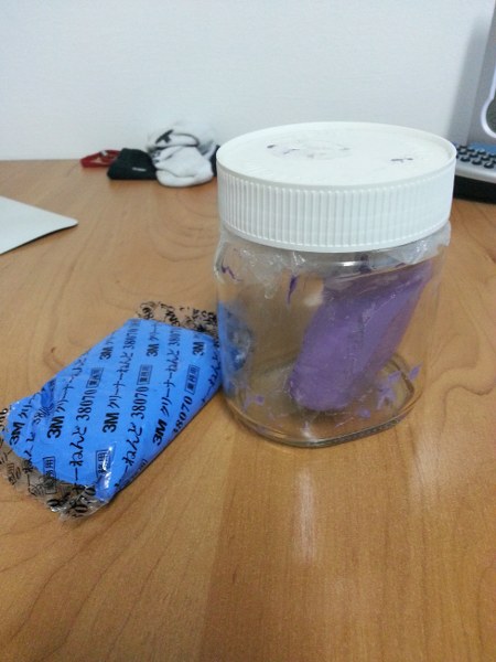

אתם גנובים לגמרי!
בצנצנת- כימיקל גייס 200g פלסטלינה סגולה.
בצלופן- 3M חיקוי 180g.
וכל זה נמצא על המדף אצלי בחדר.

אתם גנובים לגמרי!
רק אני שמתי לב לגרב ליד פלסטלינה סגולה?
samiking כנראה
אגב אתם משתמשים ב200 גרם ביחד (בחתיכה אחת) כי אני ניסיתי ובהתחלה זה היה כ"כ קשה שלא הצלחתי ללוש את זה כמעט וזה היה לא נוח לעבודה, אני משתמש בחתיכות (שקולות :silly:) של 50 גרם +-.
