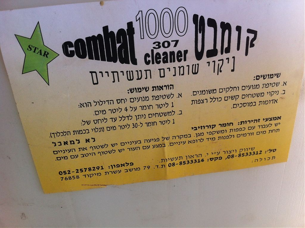

לזה שרשם שהוא מנקה מנועים עם חומר ניקוי לריצפה. קודם כל מדובר בחומצה שמיועדת להסרת שומנים וליכלוך קשה מריצפות שח מוסכים ונקראת גם בשמה SA 800. יש גם SA 1000 שהוא יותר חזק. שימוש בכזה חומר לניקוי מנועים עלול לפגוע בצבע ובציפוי של המנוע וכמובן לאכילה של פלסטיק וגומי. "המוסכניק" החכם שלי התיז כזה חומר על המנוע בכדי לשטוף אותו משמן שנזל וטינף אותו כאשר הייתה לי נזילה ממכסה השסתומים. חלקי האלומיניום איבדו את הצבע האפור שלהם וקיבלו חלודה. צריך מאוד להיזהר בשימוש בכאלה חומרים כי כל משטח עלול להגיב בצורה שונה לחומרים שונים.
לגבי סנץ מוריס, גם כך, מסיר שומנים שעלול לפגוע בגומי, פלסטיק ואטמים.

אני שנים כבר שוטף מנוע עם החומר של הרצפה וגם חלקי מנועים ולא קרה לי כלום !!! אני אבדוק איך קוראים לחומר ואפרסם לכם אותו , והמוסכניק שלי שמשתמש בו גם לשטיפת מנועים הוא אחד האספנים הכי גדולים ומוערכים בארץ ורבים פה מכירים אותו ( אני לא אנקוב בשמו ללא אישורו ) והוא יכול ללמד את כולנו ....
