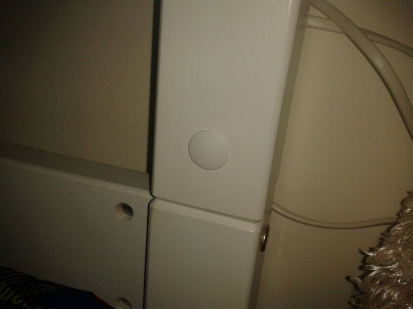

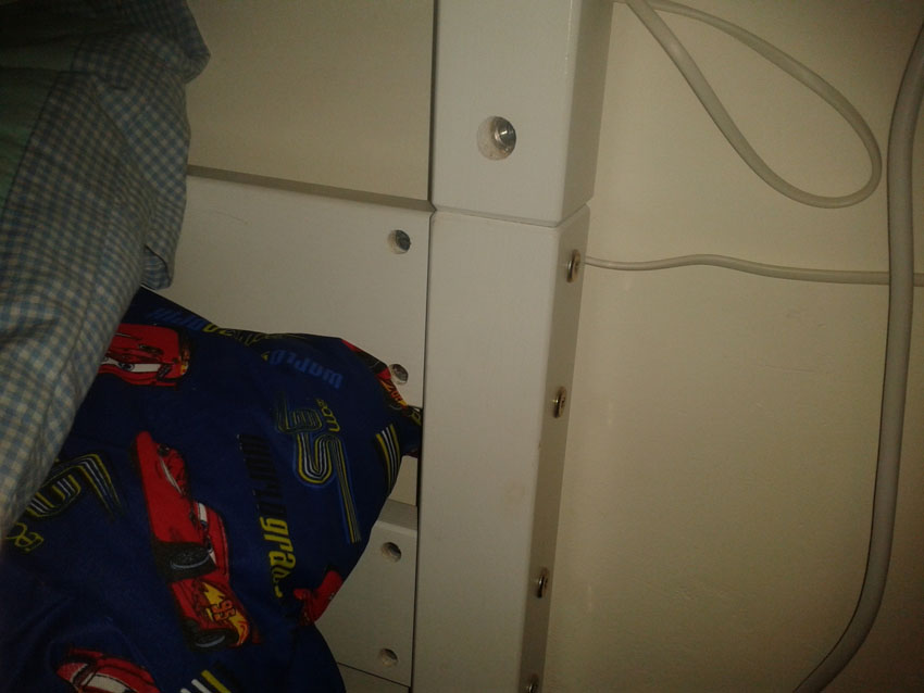

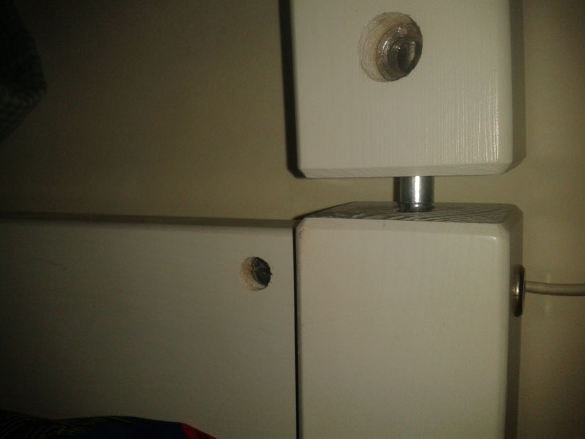

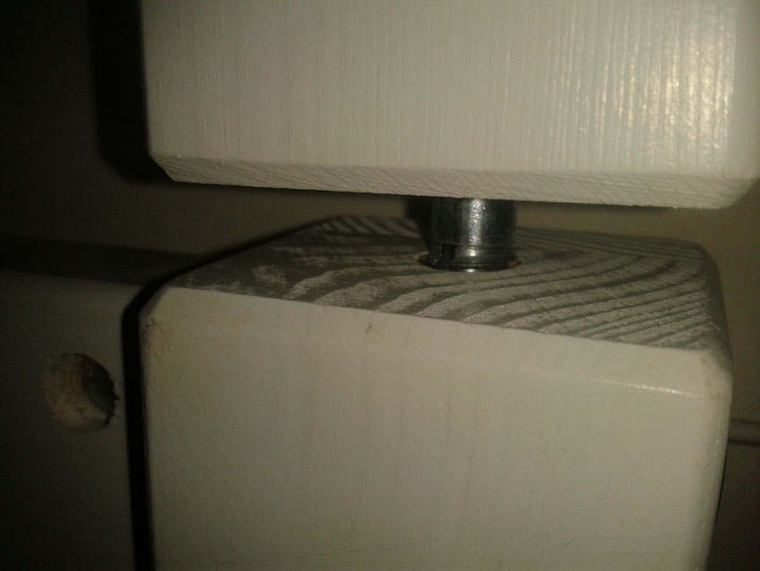

טוב, אז כמו ברוב המקרים זה אכן פשוט כמו שזה נראה.
כולה אינסרט פשוט (ובנראה לא ארוך במיוחד...) מוברג לתוך ראש הרגל התחתונה, חור ניצב לחור ברגל העליונה עם בורג שתופס את האינסרט.
עכשיו אני מתחיל להיות מודאג מזה ששני הנינג'ות מועמסים על הקונסטרוקציה הרעועה הזו כל יום.:lol:
פירקתי עמוד אחד להמחשה. להלן התמונות.
אגב- מידת הרגל העליונה במיטה המקורית 45 ס"מ מתחתית קרש התמיכה של המזרן.
אם אתה צריך עוד נתונים- אל תתבייש.
לא, זה לא.
אמנם את עניין האינסרט אפשר לפתור די בקלות, אבל הרגליים בשני הדגמים שונות וגם צריך קצת עבודה יצירתית עם הסולם (החלק התחתון בדגם שלו ישר ומגיע עד הרצפה, אצלך הוא מסתיים בחיזוק לקורה האופקית של המיטה התחתונה.
זה לא שאי אפשר לבצע את זה, אבל צריך פרזול מתאים, כלים מתאימים ומדידה מדוייקת, אחרת זה ייראה ממש רע ואולי גם רעוע.
עוד דבר - אני לא לגמרי בטוח לגבי עניין הבטיחות של סולם מהצד עם מיטה אחת מעל השניה. במיטה בצורת ר' אין שום חשש להתהפכות כי הזרוע השנייה (המיטה התחתונה) בולמת כל תנועה הצידה של העליונה. במיטה אחת מעל השניה - אם מי שעולה למעלה שוקל מספיק ומאבד שיווי משקל בעוד המיטה התחתונה ריקה - לא נראה לי שצריך יותר מדי מאמץ בשביל להפוך מיטה של 30 ק"ג עם זרוע של קרוב לשני מטר. המומנט כאן הוא לא גדול במיוחד...
שמר, המיטות בתצורת ריש לא מחוברות אחת לשניה.
לגבי הבטיחות, נראה שדווקא קל יותר להפוך את המיטה הצידה במקרה של איבוד שיווי משקל,
לעומת הרמה של כל אורך המיטה. דבר נוסף, אל תשכח שהאינסרטים מחוזקים בשני הצדדים,
וכמו כן הסולם נותן עוד חיזוק.
אני אישת חשבתי לתת עוד חיזוק, ללא קשר לאיזו מיטה זו תהיה, עם גמבו לקיר, או לחלופין
עם חיבור כלשהו שמתלבש על המיטה ואל הקיר, כך שאפשר לשלוף אותו אם רוצים להזיז את המיטה לנקיון
וכדומה.
לגבי הסולם, אני אמצא פתרון. אהיה חכם יותר אחרי מדידות שאבצע. לא נראה לי פרוייקט מסובך.
לגבי חיתוך הקורות והקידוח בהן, אני אקח לנגר או מישהו עם ציוד מתאים שיעשה את זה אחיד ומדוייק.
לא מאמין שזה יעלה הרבה, ואין ספק שייראה אחיד ויפה יותר.
תודה על העיצות וההארות.
