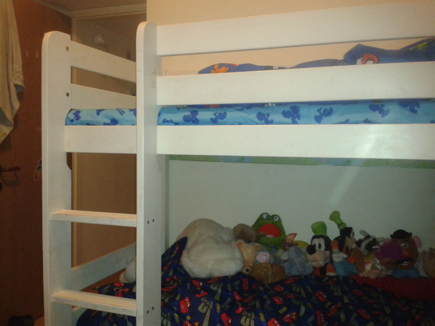

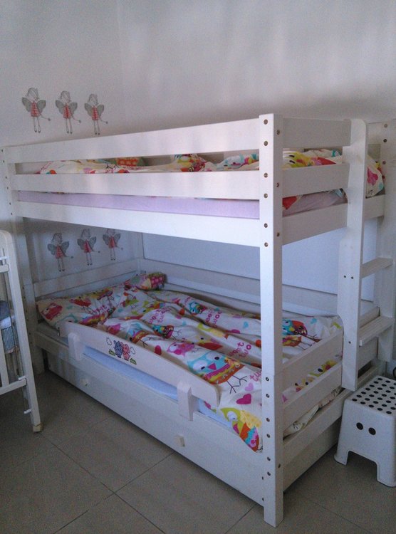

לבנות שלי יש שתי מיטות כאלה:
http://www.etzmaleh.co.il/showpic.php?s=files/catalogOrg/12945552497631.jpg
לאותה חברה שייצרה אותן יש את המיטה הזו:
http://www.etzmaleh.co.il/showpic.php?s=files/catalogOrg/13550518499691.jpg
לפי מה שאני רואה, זו בעצם מיטה על מיטה, אבל חיברו שם את הקורות של שתי המיטות, בצורה שאני לא מבין איך.
כמו כן רגלי המיטה העליונה קצת יותר קצרות מזו המקורית, אבל זה לא נראה לי בעייתי לקחת לנגר שיעשה חיתוך
מדוייק וישר לארבעת הקורות.
למישהו יש מושג איזה חיבור זה? ואם לא, האם יש רעיון איך לחבר את המיטות בצורה יציבה ובטוחה?
פניתי לחברת עצמל׳ה, אבל הם לא מעוניינים למכור או לעזור בנושא הזה, אני מניח שזה בגלל שהם רוצים שיקנו מהם
את כל המיטה קופלט, ולא ארבע קורות.

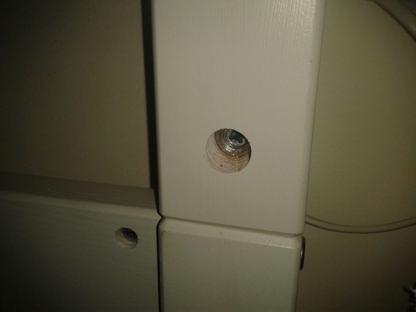

לדעתי זה מתחבר לפי התמונה המצורפת.
כאשר אדום זהו פין שיוצא מהקורה התחתונה לקורה העליונה.
והאדום זהו אבטוח כלשהו.
ניתן לראות בתמונה המקורית שקעים באזור הזה.
אופציה אחרת היא מוט הברגה שנכנס ב4 קורות התחתונות ועל המוט להבריג את ה4 קורות העליונות.
זה דורש פירוק של המיטה העליונה והרכבה שלה אחרי הרכבת הקורות העליונות על התחתונות.
לצורך המחשה, בתמונה במקום האדום יהיה מוט הברגה ללא האבטוח הכחול.
הברגים האלו עדיין לא פוסלים את הפין.
הפין צריך להיות מאובטח ב2 הקורות ויכול להיות שזו צורת האבטוח בקורה התחתונה. למרות שבמחשבה שניה, אני לא מאמין שזה כך.
יש לי סט דומה של חברת flexa ששווק לפני איזה 200 שנה ע"י איי די דיזיין או איך שלא קראו לחברה של פישמן.
החיבור נעשה באמצעות פין אורך, בדיוק כמו שציירו לך, הוא מאובטח באמצעות שני אינסרטים שנכנסים לקדח בקורה ובתוכם יש הברגה אליו נכנס הפין.

סטילנס, הבעיה שאם אתה קודח במרכז הקורה, אתה מגיע לחיבור עם הברגים הרוחביים.
לקדוח לצידם אומר שיש פחות אחיזה, וזה לא נראה לי הגיוני.
שמר, כרגע המיטות מונחות בצורת ״ר״, ואני רוצה לשים את המיטות אחת על השניה,
בדיוק כמו בתמונה השניה. זה אותן המיטות, של אותה החברה, רק שקורות הצד מתחברות באופן כלשהו.
פניתי אליהם וביקשתי לרכוש רק את קורות הצד, עם החיבורים המתאימים, אבל הם לא מוכרים חלקים,
אלא רק מיטות שלמות. סרבו לעזור בכל צורה שהיא.
בגלל שזה מיטות ילדים, אני לא רוצה לאלתר משהו, אלא להצמד למקור, וכך לשמור על חוזק המיטה.

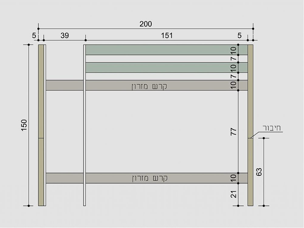

זה לא פשוט כמו שנדמה לך, יש כמה דברים שצריך לשנות, שים לב:
איפה שסימנתי עם מרקר + עפרון אדום - אלה הקדחים לאינסרטים שכתבתי לך עליהם.
הבעיה היא שתצטרך להחליף את הסולם (מן הסתם תרצה להעביר את הסולם קדימה) ליותר קצר כדי שלא יפריע לפתיחת ארגז המצעים, ואת קורות המעקה (בצד ומקדימה, מודגשים בציור).
כמו כן אתה צריך להחליף את שתי קורות הצד מארוכות לקצרות.
