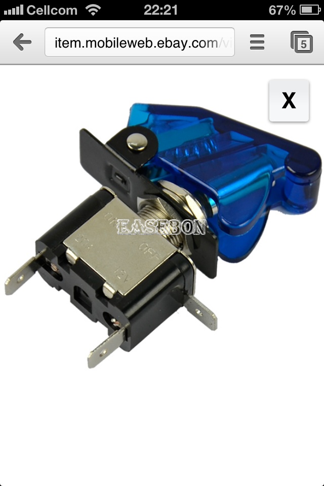

שנית אני רוצה להתקין 2 לדים במפסק אחד. אחד לנהג ואחד למושב שליד הנהג. אם תוכל לעשות סרטוט כזה או הסבר יעזור לי מאוד.
אני חייב מפסק אם 2 רגליים או שאפשר של 3??
