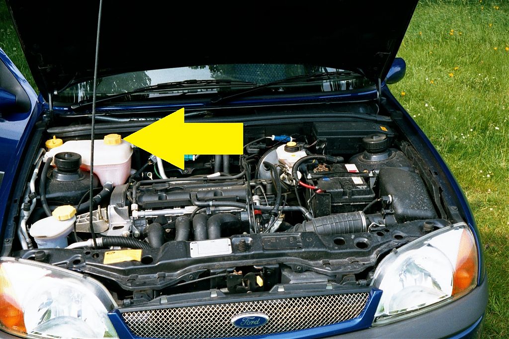

ברשותי פורד פיאסטה שנת 2002. מקרה מוזר קרה לי בה. החלפתי לפני כשבוע משאבת מים. הכל היה בסדר, או לפחות כך חשבתי.
בגלל ימי החורף הלא כל כך חמים חום המנוע לא מגיע לאמצע מד הטמפרטורה כמו בדרך כלל, אלא נמצא קצת מתחת לאמצע, אולי זאת הטמפרטורת עבודה האמיתית שלו, בכל מקרה, לאחר החלפת המשאבה חשבתי לבדוק שהכל תקין, הדלקתי את המנוע ונתתי לרכב לעמוד במקום כ20 דקות לראות שהכל בסדר. בגלל שהרכב עמד במקום מד החום כן הגיע לאמצע, וחשבתי לעצמי שברגע הזה אמור להיכנס המאוורר של הרדיאטור לפעולה על מנת לקרר את המנוע, אבל הוא לא נדלק, ובמקום יצאו מלא מים ממיכל העיבוי. זה היה נראה כמו קומקום, בהתחלה זה התחיל להעלות אדים של מים חמים ואז ממש גלש, למרות שהפקק היה סגור!!
מה לדעתכם קורה פה?
אשמח לתגובות

המקרה של בריחת קיטור ומים חמים מפקק מיכל העיבוי כשהרכב עומד קרה גם לי בעבר, מרגע שסגרתי את הפקק חזק יותר (ממש חזק) זה לא קורה לי יותר, אני שם לב לפי העובדה שלא חסר יותר מים במיכל העיבוי.
נסה לסגור את הפקק חזק ממש או להחליף פקק, תניע את הרכב ותמתין כשהוא עומד, לראות אם זה קורה שוב ואל תשכח לדווח לנו אם הבעיה נפתרה.

למגיב שלומי, הפקק סגור חזק תאמין לי, כוח לא חסר לי :-) ובכל מקרה למיטב ידעתי הפקקים האלה בנויים בצורה כזו שהם כן אמורים לפרוק לחץ מסויים, אחרת לצורך העניין אם המנוע מתחמם יתר על המידה צריך לפרוק לחץ כדי שלא יתפוצץ איזה צינור או מיכל, תקן אותי אם אני טועה בניין הזה...בכל מקרה אני אקנה אחד חדש אם זה לא יקר מדי.
