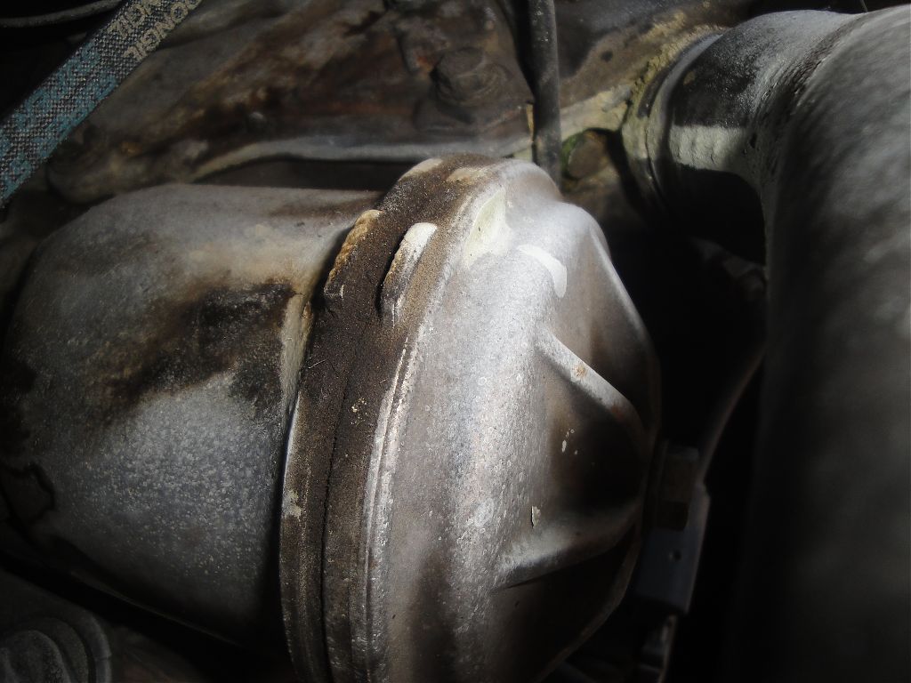

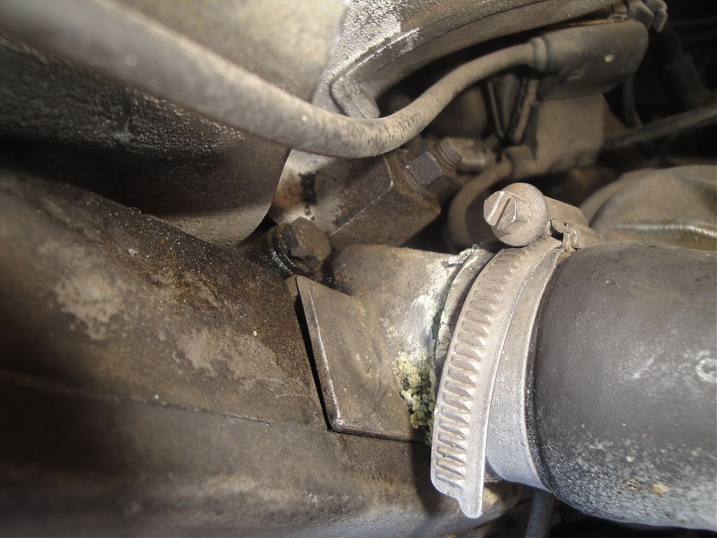

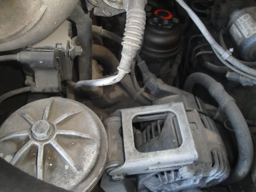

בבדיקה השבועית חשכו עיניי.
היה חסר כחצי ליטר מים ברדיאטור.
הרכב לא התחמם.

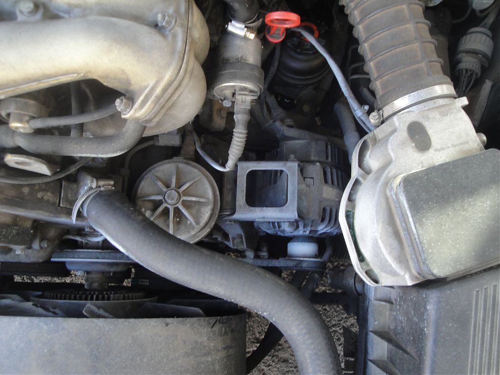

שמתי לב שהאלטרנטור צבוע באבקה לבנה
מכסה השמן של הרכב צבוע באבקה לבנה
וצינור מים עליון צבוע חזק באבקה לבנה
אני חושד שצינור מים עליון, משפריץ מים כאשר החור הוא בשעה 8 בערך, המים החמים "עפים" לכיוון המאוורר שתפקידו להכניס אוויר דרך הכונס אוויר, ומשם המים החמים עפים לכל עבר.
לאחר שהרכב עבד כחצי שעה, לא איתרתי את הנזילה ואני לא רוצה ללחוץ הצינור שנראה קצת ישן.
{הוזמן צינור מים חדש,לא מדלק מוטרוס ימח שמם שרוצים 260 שקל לפני מע"מ לצינור מים. שאני הזמנתי מקמור צינור מים תחתון לפני 5 שנים ב120 שקל}
אשמח לשמוע את דעתכם.

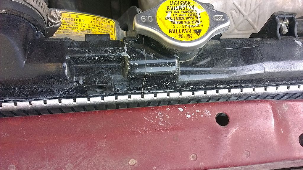

יש לי את אותה הבעיה בדיוק, אבקה לבנה שנמצאת על החלק העליון של הרדיאטור (חדש בן חודשיים) וליד הפקק, המוסכניק אומר שזה לא מהפקק אלא נזילה מהמשאבת מים, אני לא יודע למי להאמין בדיוק.
תנסה לראות כשהרכב חם לאחר נסיעה האם יש נזילה / השפרצה מאחד הצינורות גומי כי היה אצלי משהו דומה צינור עם חור שהשפריץ לי חצי ליטר ביום ולא היה לי מושג מאיפה זה מגיע.

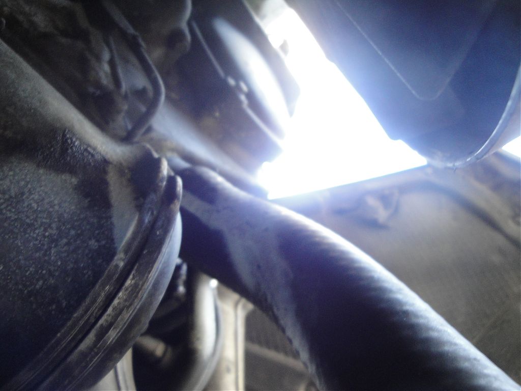

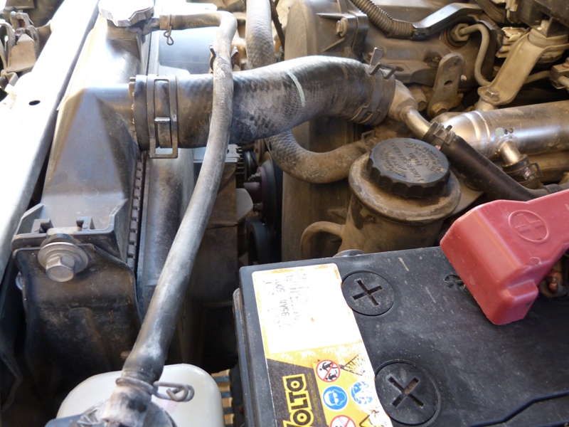

תמונה 5 מראה סימנים של דליפה מהצינור.
אם המקורי החזיק 20 שנה ומחירו אינו היסטרי, הייתי ממליץ להמנע מתחליפי.

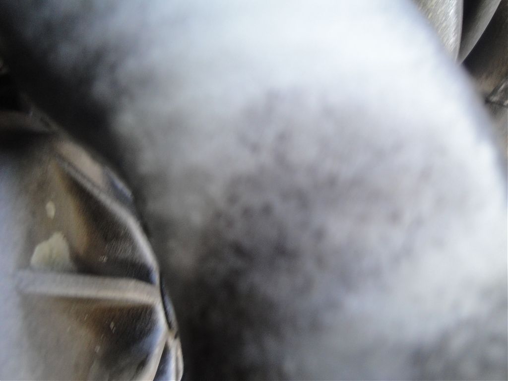

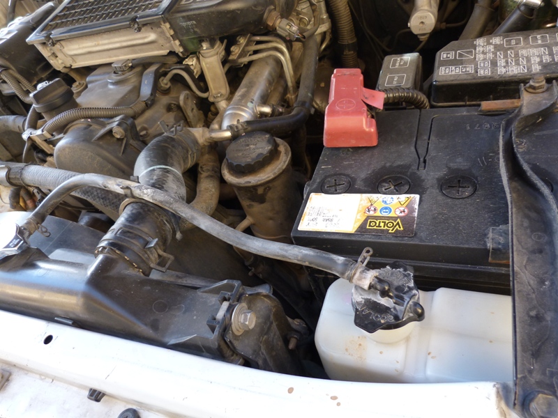

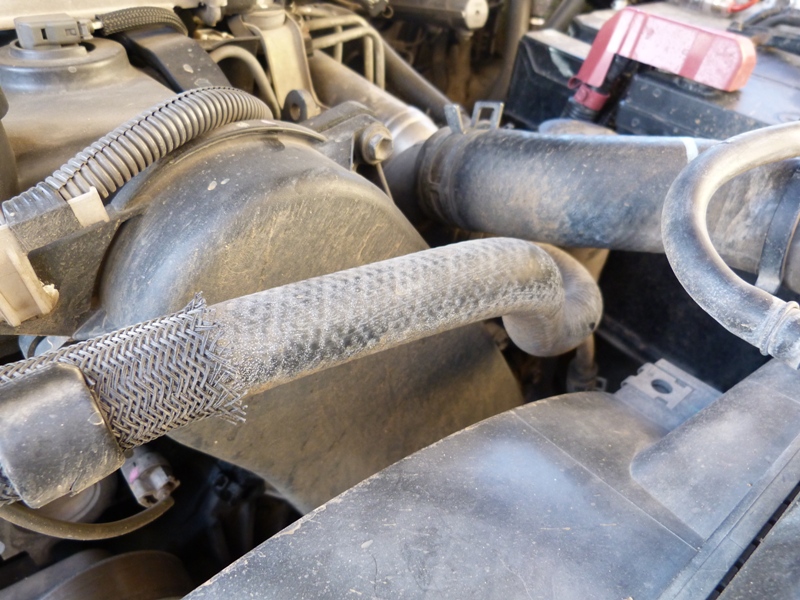

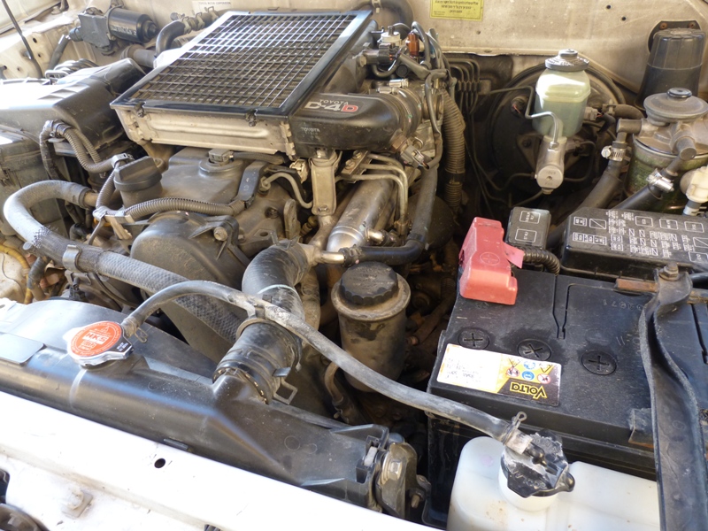

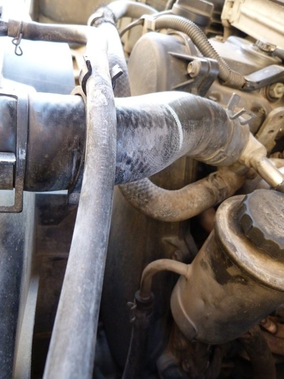

יש לי את העניין הזה כבר לא מעט זמן.
לא הבנתי מאיפה זה, חשבתי אולי מפתחי המצבר, הם תמיד מזיים.
התמונות הם לאחרי ניקוי, כך שקשה לראות, אך רוב ההבקה היא על החלק העליון של הצינורות.
אמרתי אולי זה גם יורד מהבד הפנימי של המכסה מנוע.
לפני הניוקי הזה, החלק העליון זה היה לגמרי לבן.
לא חשבתי על נוזל רדיאטור.
אין אצלי שום עיבוד מים, כמובן גם לא מתחמם.
אבל רואים ריכוז גבוהה סביב מכסה מיכל האיבוי.
מה זה?

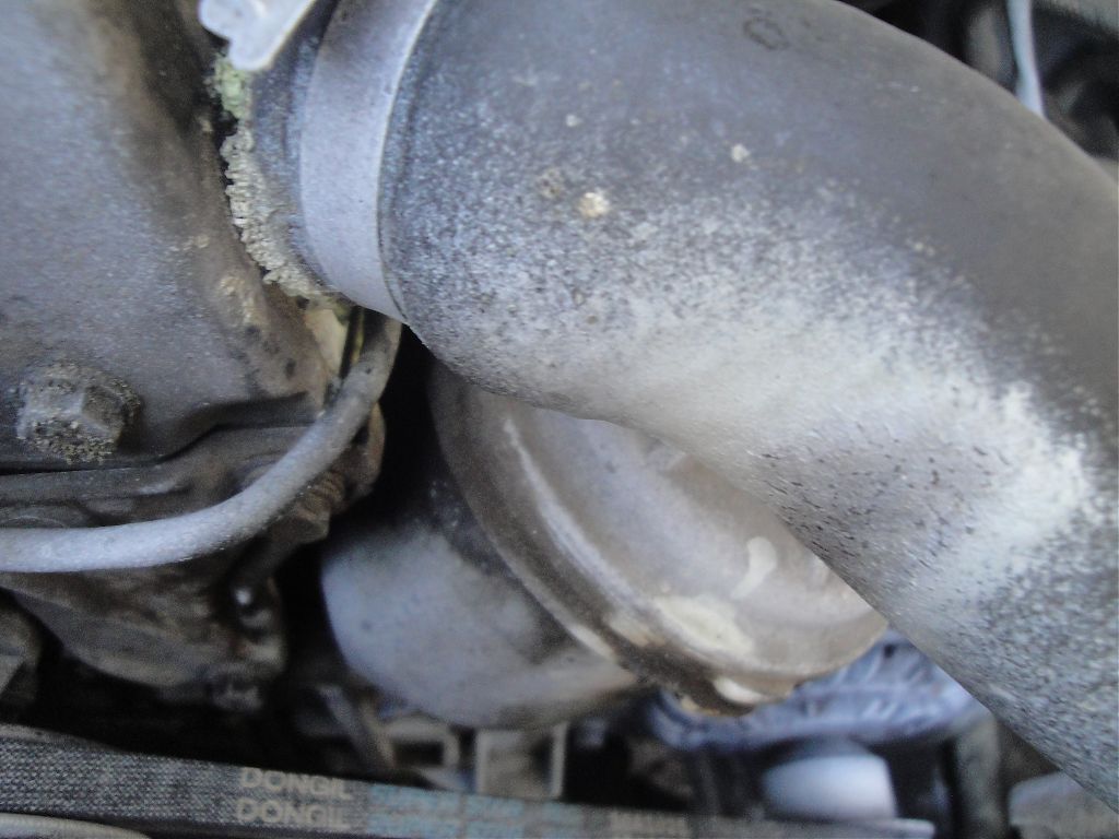

אכן יש סימני דליפה על המכסה של מיכל העיבוי.
פרק את הצינור מן המכסה של מיכל העיבוי ובדוק את התקינות של צינורית הפלסטיק עליה מורכב צינור הגומי.
יתכן גם שהצינור הגמיש עצמו פגום.
גם אצלי הסימנים דומים
כנראה שאכן מדובר בדליפה וזה נראה כמו דליפה מהצינור, אני חושב ש 22 שנה זה המון זמן לצינור מקורי

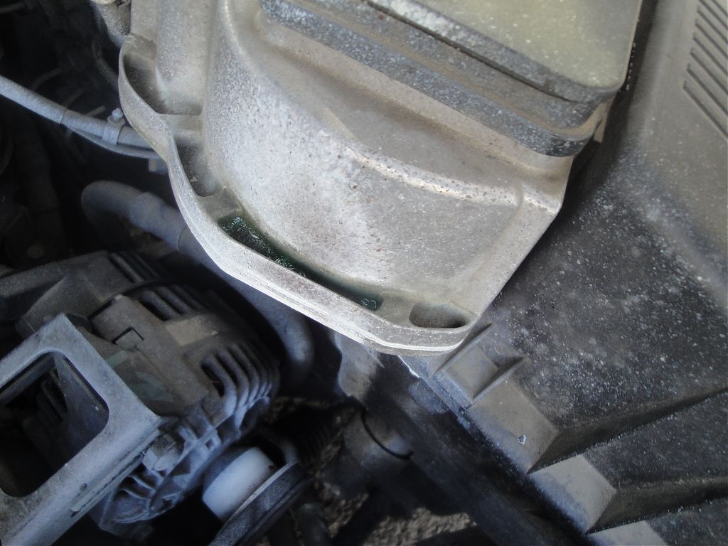

המים הושפרצו ממשאבת מים סוג ז' שהורכבה לי במוסך ציקי לפני שנה.
גם המאוורר ישב לא טוב,אין לי מילים לגבי חוסר המקצועיות המשווע שיש במוסך הזה.
הוחלפה משאבת מים לחדשה,בעזרתו האדיבה והמקצועית של עמוס BMW,חבר הפורום, שאין מילים שאני יכול להודות לו.
כל החומר הלבן שהושפרץ זה האתל גלניקול שיש בנוזל הקירור G48 של BMW.
