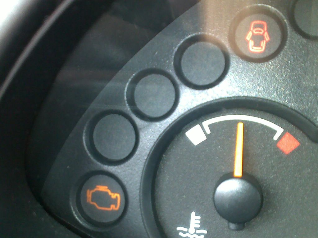

קרה בעבר שנכבה לי פעם הרכב והופיעה הנורה בקובץ המצורף.
שמעתי בעבר שאולי זה יכול להיות צינורית וואקום פגומה .. הייתכן?
בדר"כ בבעיות סל"ד למיניהם לפני הכל ניגשים להביט על כל צנרות הוואקום והאויר שקיימות לראות שאינן סדוקות או קרועות ורק אז ניכנסים לדברים המורכבים יותר.
