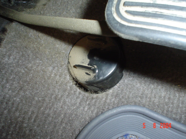

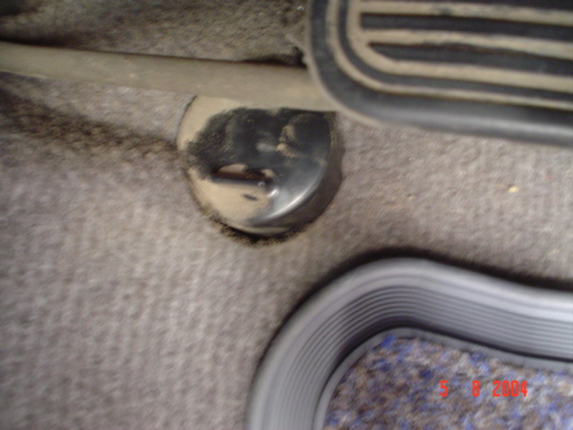

היום בזמן ששאבתי וניקיתי את האוטו (קורולה 99) שמתי לב שבסוף מהלך דוושת הגאז יש מין עיגול כזה מתכתי שנראה כמו תחתית של בקבוק גאז של סודה סטרים:wink: ויש עליו שני פסים כאלה
אם אני לא טועה כשנגעתי בדבר הזה הוא נלחץ פנימה בקליק קטן ויצא החוצה חזרה.
מה זה ??
יש לזה קשר לקיק דאון , אם שמתי לב נכון פעם כשעקפתי טרקטור הרגשתי מין קליק כזה בסוף הדוושה.
כן לחצתי חזק חזק

דווקא הוא נתן לך תשובה מלאה.
אתה ענית לעצמך.
זה עושה קיקדאון
וזה קיים בכל רכב אוטומט חדיש.
אין זה דבר מיושן בכלל.
תלחץ על הדוושה, כשהיא מגיע לכפתור יהיה מין מעצורון, יענו יהיה לך קשה יותר ללחוץ ואז אם תלחץ טיפונת חזק זה ילחץ על הכפתור ויכניס אותך לקיק דאון.
הרי גם ברכב ידני יש גבול לדוושא, ואגב אם תתן 80 אחוז גז ו 90 אחוז גז זה לא יישנה הרבה, יש לך מערכת הזרקה והיא הקובעת את כמות הדלק בהתאם לדוושא, אבל הסוף של הדוושא כמעט אם בכלל לא משנה משהו.
למעט הקיק שהוא דבר בפני עצמו.
זה למקרה שאתה רוצה לעקוף, אפילו לחלק מהמכוניות יש מין קיק כפול, לחיצה קטנה על הקיק מורידה הילוך אחד, לחיצה ארוכה מורידה אף 2 .
היה קיים לי במאזדה 323F 92 שהייתה לי.

ובכן תלחץ בזהירות על הדוושה
תגיע לקצה שלה לפני הקיק
ותלחץ חלש
תראה שזה מוריד לך הילוך אחד
נגיד מ 1700 ל 2900-3000
ותלחץ יותר חזק תראה שזה עף לך ל 5000

התשובה היא, באוטומט כן.
בידני אתה עושה לבד קיק :)
תסע על 100 בהילוך האחרון באוטומט ( טורים כ 2.400) ותן פול גז
אתה תראה על מה אני מדבר

כלומר הכפתור הזה נועד לתת קיק לקיק :wink:
כלומר בדיוק מה שחשבתי !!

היום שאלתי מוסכניק מורשה במוסך טויטה ברחובות (לא אזכיר את שם המוסכניק)
אוקצור שאלתי אותו מה זה הכפתור הזה והאם זה נכון שהוא להורדת הילוך , הוא אמר לי "מה פתאום , זה סתם עוצר את הדוושה")
מה נסגר ?
