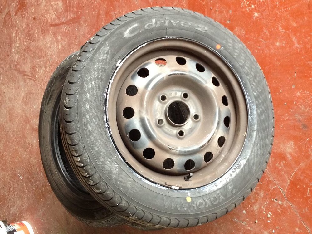

היום הותקנו 2 יוקוהאמה C-DRIVE2, עלו 420 ש"ח ליחידה ובוצע גם כיוון פרונט. הצמיגים מהשבוע ה-19 של 2012.
מרגישים מיד בהבדל מבחינת רעש, נוחות ואחיזה לעומת ההנקוק אופטימו הבינוניים שהגיעו במקור עם הרכב.
אני ממליץ בחום על אביב סוכנויות שיושבים ביציאה מעפולה לכיוון התענכי"ם, שירות מעולה וגם מחיר טוב.
