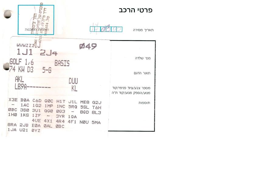

קניתי לפני שנה סיאט איביזה TSI מהחברה גירסת 4 דלתות ספורט אוטומט (DSG). ואני רוצה לדעת כמה נתונים על האלטרנאטור של הרכב.
חיפשתי במדריכים וקטלוגים שבאו עם הרכב ולא מצאתי, גם על האלטרנאטור עצמו לא כתוב כלום.
חיפשתי בגוגל וגם לא הצלחתי למצוא מידע ודאי (מצאתי כמה קישורים לחלפים של 110 אמפר ו140 אמפר).
אם יש מישהו שיודע או שיש לו קישור לנתונים של האלטרנאטור שבא מהחברה אני אשמח מאוד.
בתודה מראש.
בספר הרכב קיימת מדבקה של הייצרן עם פרטי הרכב כגון: דגם מנוע, מספר שילדה ואיבזור.
תעלה לפורום צילום של המדבקה ואני אבדוק עבורך תוך 5 דקות איזה אלטרנטור מותקן ברכבך.
דוגמא של מדבקה.

קצת לא קשור, איפה אפשר למצוא מה הקודים של התוספות אומרים?

היום ברוב כלי הרכב החדשים האלטרנטורים המותקנים הם יחסית די מפלצתיים בזרם הנקוב שהם מסוגלים לספק.
למה ? יותר איבזור חשמלי שמעלה את צריכת הזרם הכללית.
לדוגמא ברכב שברשותיי גולף דור 5 שנת 2006 מנוע 1.6L, רמת איבזור בסיסית, האלטרנטור הינו בעל זרם מוצא נקוב של 110 אמפר.
ברכב שברשותיי מחשבי הרכב הנמצאים ברשת CAN או LIN צורכים 20 אמפר לפרק זמן מסויים בזמן העברת המפתח בסווי'ץ למצב ON .
