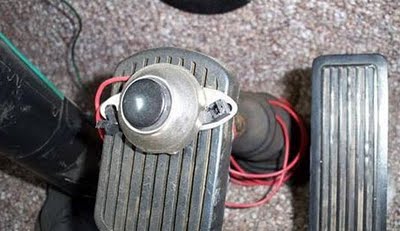

טוב אז ככה היום צצה לי בעיה שאין לי אור ברקס.
אחרי בדיקה יסודית של מערכת החיוט והפיוזים אני חושב שזה מהחישין אור ברקס שאמור לשבת מאחורי פדל הברקס , ואני לא מוצא אותה שהם.
משהוא יודע אולי איפה זה יושב בגולף דור 1 ( עם זה קיים בכלל ) .
תודה ושבת שלום.
יוניט אור בלם בדגם זה לא נמצאת מעל הדוושה.
היא מוברגת למשאבת בלם ראשית.
אז לאיפה מחוברים החוטים חשמל של האור ברקס ?
ואיך זה עובד ?
החוטים מהבית מנורה של האור ברקס מחוברים לשני החיישנים שיושבים על המשאבה.?
אז איך המערכת בעצם עובדת?
ולאיפה מחברים את החוטים של האור ברקס שרצים מהפנסים ?
יש במשבה שני חיישנים.
