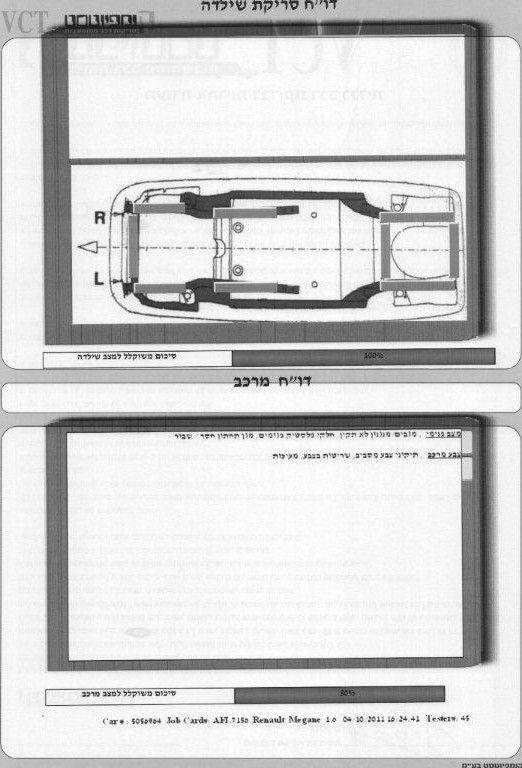

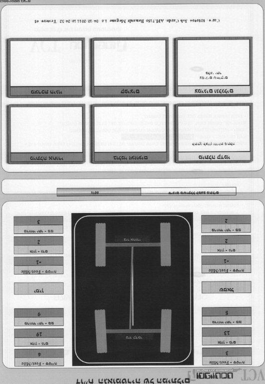

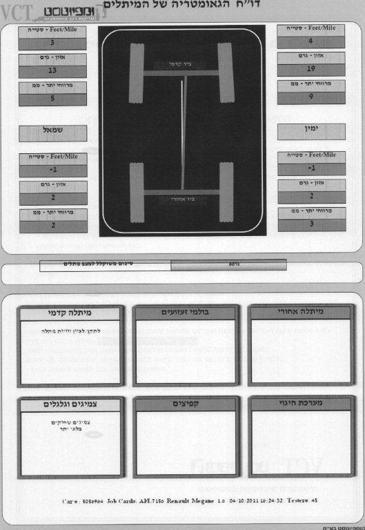

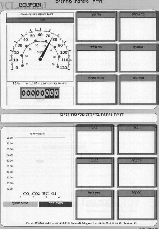

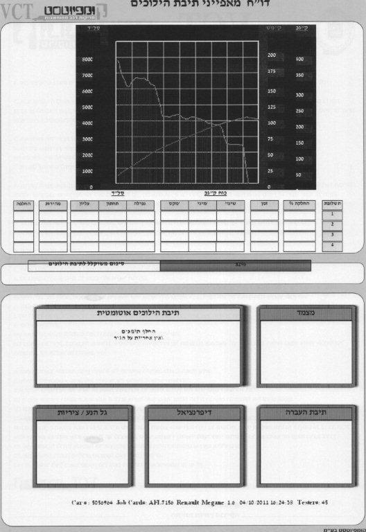

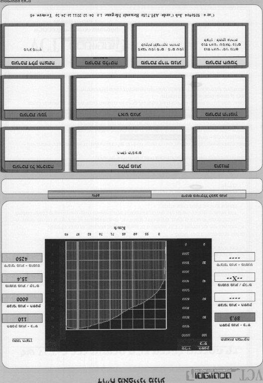

לאחר התייעצות ארוכה החלטתי לקנות מגאן 2008 מקרסו.
המחיר - 50K. כולל טיפול חינם, ביטוח וחיישני רברס, יד ראשונה מליסינג, 96K. הרכב שמור חיצונית ופנימית.
בבדיקה, כפי שתראו, הרכב יצא נקי בשלדה ובגיר.
ישנן שתי תקלות שמפחידות אותי - מערכת קירור - מעבר שמן מים/מים שמן, לנקות ולבדיקה חוזרת.
מערכת דלק - מנוע מזייף
לדברי המכון, יש להחליף קולר שמן (או משהו כזה) ופלאגים או חוטי הצתה, ולבוא לבדיקה חוזרת. הם אומרים שאלו לא תקלות חמורות.
לדברי המוכר, אין לי ממה לחשוש מכיוון שהם מתקנים את התקלות ובכל מקרה יש לי 3 שנות אחריות מלאה.
ואני בכל זאת שואל - האם אלו תקלות שבגללן עלי להתרחק מהרכב, או שבמקרה והן מתוקנות לשביעות רצוני (ורצון מכון הבדיקה) ניתן לקחתו ללא חשש?
מצ"ב טופסי הבדיקה, המון תודה למגיבים!
