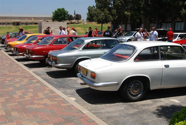

אני שמח שעזרתי לך, אצלנו במועדון אלפא קלאסיק תמצא את כל סוגי האלפות כמעט מכל השנתונים, תעקוב אחר הפעילות שלנו בפייסבוק ותוכל להיפגש עם עוד חברים משלנו שידיעותיהם לא פחותות משלי, חלקם אף עולים עליי.
להנאתך צירפתי שתי תמונות ממפגש שלנו.

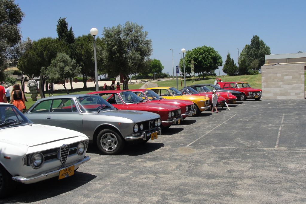

בכייף עידו בשביל זה אנחנו קיימים. ויש לנו לא רק סבלנות, אלא גם מפגשים שבועיים קבועים ביום שישי ב16.00 בהרצליה פיתוח בהם תוכל לראות את כל מגוון המכוניות שציינת.
כמה דוגמאות מיום שישי האחרון:

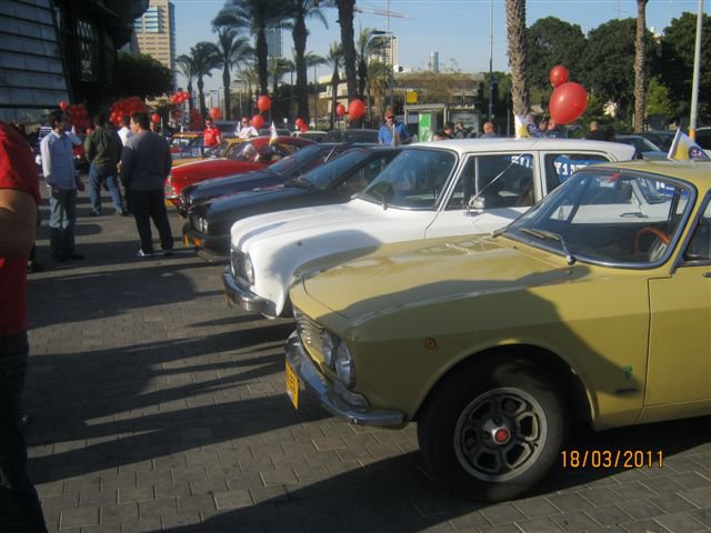

ממליץ לך להגיע ביום שבת לצומת רופין בין השעות 11:00-13:00 שם יתקיים מפגש מועדון החמש ובמסגרתו לא מעט חברי מועדון אלפא קלאסיק יגיעו עם האלפות הקלאסיות שלהם.
מפגש מועדון אלפא קלאסיק של בעלי האלפות הקלאסיות נערך בכל יום שישי אחה"צ בנוקיה במסגרת מפגש מועדון החמש, תוכל להתרשם מכל האלפות שציינת במפגשים אלו.
צירפתי לך מספר תמונות של חברינו מהמפגשים של מועדון אלפא קלאסיק בנוקיה להנאתך ולהנאת כולנו.
