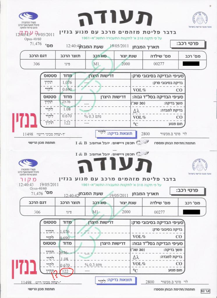

שלום חברים.

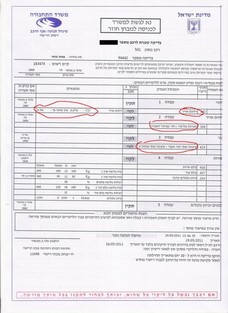

מצ"ב טפסי הרישוי והליקויים, מספר שאלות ברשותכם:
1. טמפ' המנוע 122 מעלות - איך ייתכן ? שעון החום היה זז בין 80 ל 92 (והוונטה עבדה כשצריך) - איך בכלל הם יודעים מהי טמפרטורת המנוע ?
2. מה אומרים הערכים ? האם החריגה ב CO ובלמדא, קשורה לחור שהתגלה בצינור האגזוז ?
3. לגבי עוצמת הפנסים - העדשות לא ממש עכורות, ראיתי גרועות יותר. האם הפתרון הוא ליטוש או שמא החלפת נורות ?
תודה מראש, אריאל.

אוקיי פתרון לגביי CO הגבוה
לפני הבדיקה להוסיף על רבע מיכל את K44 זה תוסף דלק שמנקה שמפחית את הזיהום ומשפר את צריכת הדלק
ושעות ספורות לפני הבידקה לתת מכות של 4500 סל"ד על ניוטרל כמה פעמיים וזה אמור לפתור לך
עכשיו היגיון מאוחרי זה פשוט יש חיישן שנקרא אקלנקי משהו כזה לא זוכר בדיוק
והוא אחראי על הזיהום עכשיו כנראה אצלך באוטו רכב שאני מנחש לא חדש.. החיישן הזה עייף וצריך להעיר אותו על ידי מכות על דוושט הגז בגודל של 4500 סל"ד כמה פעמיים ממש לפני הבדיקה .
בשביל שהחיישן יעבוד ביעילות יותר.
אז לצורך העניין, להתחיל מתיקון החור באגזוז ולהמתין עם הוספת תוסף ?
מה לגבי הפנסים ?

התחל עם הטיפול באגזוז, אם זה חור קטן ניתן לרתך.
האמת שאף פעם לא הייתה לי בעיה עם פנסים משום שאצלי הם מזכוכית, בפיג'ו זה פלסטיק אז אני מאמין שהבעיה היא שהפנס דהוי ולכן עוצמת האור פוחתת, אם כן אז בצע את החידוש פנסים כמו שהעלו לפורום לפני מספר ימים.
מה לגבי הפנסים ?
לי גם היה חור באגזוז, ופשוט שמו גומייה שעלתה לי 40ש"ח כולל עבודה מסביב לחור.
זה החזיק כמה שנים טובות.

מה לגבי התייחסות לסעיף הטמפרטורה ?! - איך יכול להיות 122 מעלות ?! - איפה נמצא הבחון שבודק אצ הטמפרטורה ?

1. סדר את החור באגזוז.
2. בדוק אם הנורות בפנסים "יושבות" בצורה נכונה ולא עקומות. אם הן עקומות, פרק אותן והרכב מחדש כראוי. במידה והן מורכבות כראוי, לטש פנסים וחזור לטסט - לא לפני שאתה מטפל בנושא החור באגזוז ודואג להגיע למכון רישוי אחרי שנסעת באוטו כמה דקות, רצוי בטורים גבוהים מהרגיל (ואם יש לך אפשרות, פתח מצערת למקסימום בזמן האצה - עד כמה שהכביש והתנועה מאפשרים).

האם במכון אגזוזים ישנה אפשרות לבדוק את רמת ה CO ותפקוד הלמדא ?
לגבי שימוש בתוסף, אני מעדיף לקנות במכון הרישוי - כי ככה הרכב בטוח יעבור את הבדיקה...

אתה סתם מתרגש מכלום, תקן את החור באגזוז והרכב יעבור את הבדיקה בלי שום תוסף מעבר לזה לשום מכון בדיקה אסור למכור תוספים מהסוג הזה. דבר השני הטמפ' מנוע שהם בודקים הם לא באמת בודקים במנוע סתם מקרבים את החיישן לאיזו נורה או משהו כזה.
טוב אז ככה, הרכב עבר טסט.
החור באגזוז תוקן, הפנסים לוטשו, ושמתי תוסף.
למה שמתי ?! - כי הלכתי למכון אחרי תיקון האגזוז והיה ערך CO גדול.
שמו לי תוסף מיוחד בעלות של 150 שקל ל 1 ליטר, נסעתי תוך כדי "התגרזנות" על 4500 סל"ד ולאחר מכן נמדד CO נמוך מאוד.
בטוב ליבי, טסטי חזרה למכון, ומה עכשיו ?!שוב פעם לא עובר את בדיקת הזיהום אוויר, ושוב ערך CO גבוה, ושוב הטמפרטורה לא תקינה 124 מעלות !!!
אמרתי לבוחן שלדעתי יש פה תקלה במכשיר, הרי ה CO נמדד במכון והיה נמוך מאוד, שעון החום באוטו מראה על 90 - הדבר לא ייתכן, מצידי להיבחן ע"י מכונה אחרת, רק לא זו שנמצאת במסלול הזה דווקא.
הוא ראה שאני נחוש, בדק שוב ושוב ובסופו של דבר הרכב צלח את בדיקת זיהום האוויר.
חברים, לו רק הייתי נחוש בדעתי בבדיקה הראשונה, הייתי מוכיח לו שיש לו בעיה עם המכונה - לדעתי, היא צריכה כיול.
