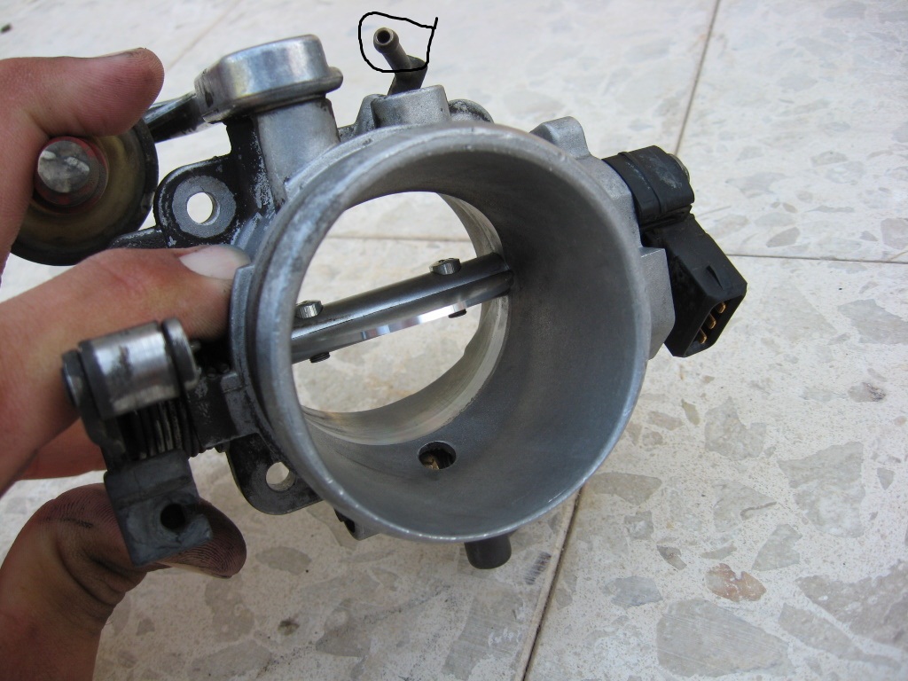

בעיקרון אני לא חושב שהתמונה מתאימה אבל זה החיבור של הצינור וואקום במצערת רגילה.
כשאני ניקיתי את המצערת(הרגילה) החלפתי גם את הצינורות וואקום, הוא מתחבר לניפל ומגיע גם לסעפת ומתחבר למחשב הרכב.
אני לא יודע איך זה במצערת אלקטרונית.
