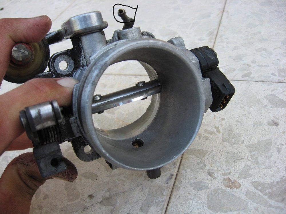

אגב היום בדקתי גם את הצנרת וואקום למצערת, הכל תקין- היתה צינורית אחת קצת בלוייה אבל לא קרועה החלפתי אותה על הדרך. עוד לא הנעתי בשביל לבדוק אם יש שינוי

עדיין לא מצאתי ולפי בדיקה של המצבר הוא לא קשור, עדיין הדבר קורה מדי פעם.
אני חושב על pvc valve יכול להיות שהוא לא מתפקד כמו שצריך ואז יש בריחת וואקום או גדישה חזרה למצערת/ נשם בית קראנק.
