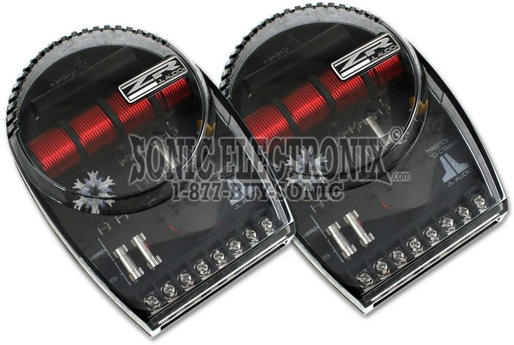

אני יודע שהנושא של הגברה אקטיבית נטחן פה אבל השאלה שלי קצת שונה, לאחר שקניתי את הסט 2 way של jl audio
ZR650-csi חיברתי אותם כרגיל ושאלה אחת נשארה פתוחה: יש בקרוס שלהם עוד 2 כניסות מיותרות של + - שאני עדיין לא בטוח מה הן נותנות.
האמת שלפני שבוע אחד הטוויטרים הלך לעולמו ושאלתי את עצמי אם החיבור למגבר (גם של jl 450\4V2) ליציאה של 150 RMS הוא הסיבה שהרגה את הטוויטר ואם אני יחבר את 2 הערוצים הנוספים של המגבר(75 RMS) זה המתח הכולל שיגיע אל הטוויטרים וככה לא יסכן אותם או שזה בנוסף?

א. לקרוא הוראות יצרן. זה לא מסוכן !
ואני בטוח שיש שם את התשובה לשאלתך.
ב. לפי התמונה!!! זה אופציה של B וויר
תריץ חיפוש מה זה אומר.

בוקר טוב
Soundman צודק לחלוטין
בסט הזה ובקרוס הזה ניתנת לך אופציית חיבור של B WIRE
מה שזה אומר בגדול זה שיש לך אפשרות לחבר מגבר לטוויטר ומגבר לוופר
אני לא חושב שיש איזה שהוא קשר בין זה לבין שנשרף לך הטוויטר
מה שאני כן יכול להגיד לך זה שבגדול קח בחשבון שאם אתה לא מבצע את השינויים המתאימים (כיוונים ובדיקת ההגברה) גם הטוויטר השני ישרף

באתר של JL יש MANUAL להורדה: http://mobile.jlaudio.com/products_components.php?comp_id=65
יש הסבר לאן אמור להיות מחובר כל חוט בחיבור סטנדרטי ובבי ווייר, אתה כנראה עובד בסטנדרט אני מאמין.
מעבר לזה, וודא שכל הפילטרים והכיוונים בר"ד שלך אכן מתאימים לסטאפ, לשמע ולהגברה.
דבר נוסף, מומלץ לתת לסט שלך 85RMS, הוא יכול לספוג כם יותר, אך זה דורש את הכיוונים הנכונים. וודא שהגיין שלך לא גבוה מדי, לפעמים גם שליש גיין זה גבוה מדי.

העניין הוא שוב שאני לא בטוח שהוא נשרף לא היה ריח ושום סימן לזה החיווט מצויין השקעתי הרבה גם על קיט למגבר של 2 גייג' של JL וכבל רמקולים 2.5 מ"מ קרוסים במיקום טוב לא יותר מידי רחוק מהרמקול ולא במקום שיכולים להגיע אליו מים או לחות בקיצור תעלומה.
