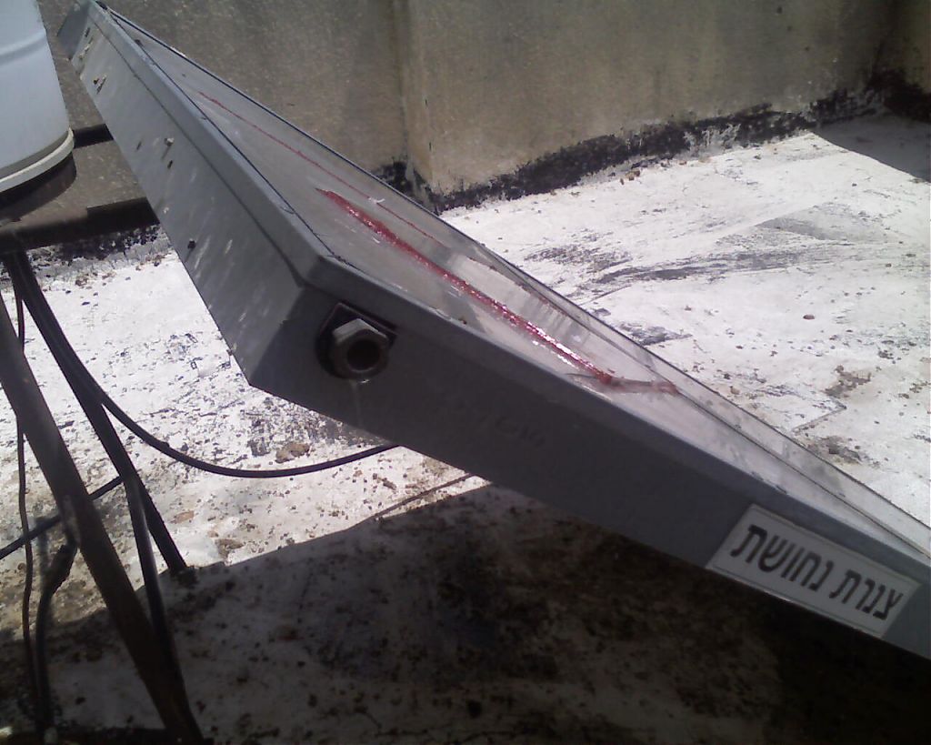

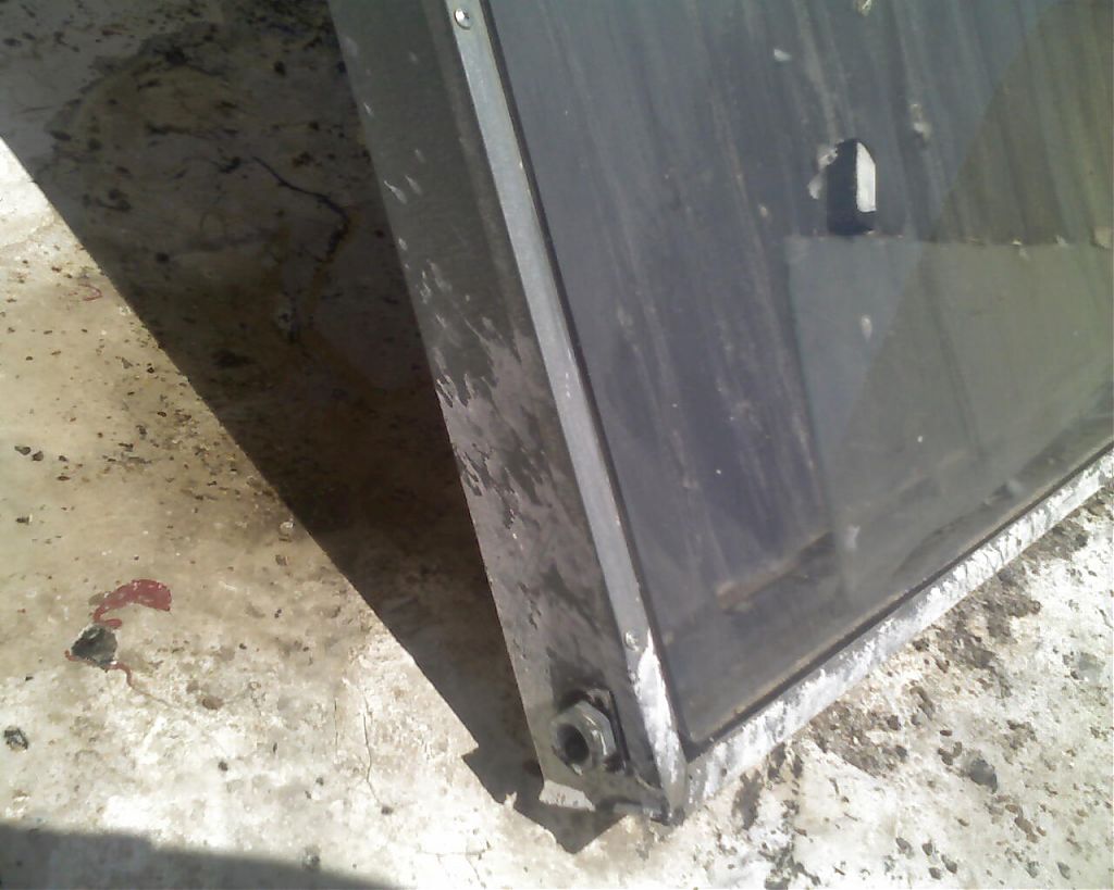

אני מניח שאשתמש בהן לפתרון בעיה של מים חמים בדוד שמש :wink:

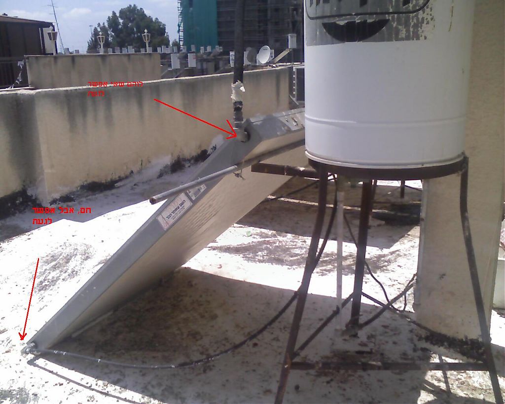

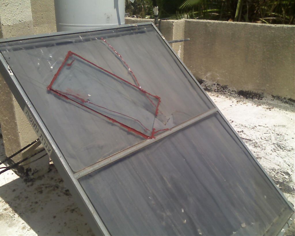

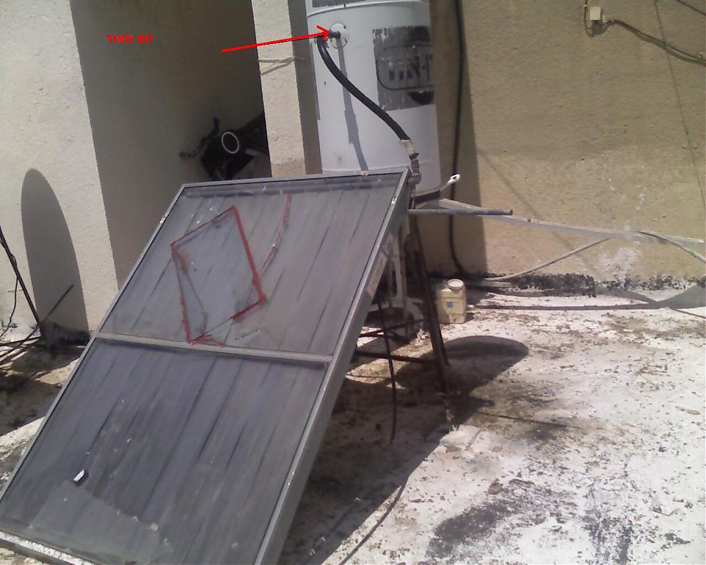

הדוד שלי בן 20 להערכתי, יש לו קולט יחיד חדש יחסית (בן 4) שבחורף נשברה לו הזכוכית באחת הסערות, ולא מזמן תיקנתי את הנזק בערך ע"י הדבקת לוח זכוכית אחר בסיליקון.
כפי שאתם רואים עדיין יש חור בזכוכית ליד האמצע.
הבעיה היא שיש מים חמים, אבל לא מספיק. אחרי 2 מקלחות לשלישי כבר יש מים די פושרים ובימים כאלה של אוגוסט אמורים להיות מים רותחים גם אחרי לילה שלם, בבוקר.

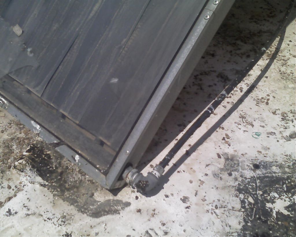

לפי מה שאני מבין יש סירקולציה של מים חמים (הצינור התחתון בקולטים חם גם כן) והקולט כן מחמם טוב כי היציאה שלו רותחת.
אז מה עוד נשאר ? יכול להיות שהדוד סתום עד כדי כך שהוא לא מחזיק מספיק מים חמים? או שבכל זאת אין סירקולציה טובה ?

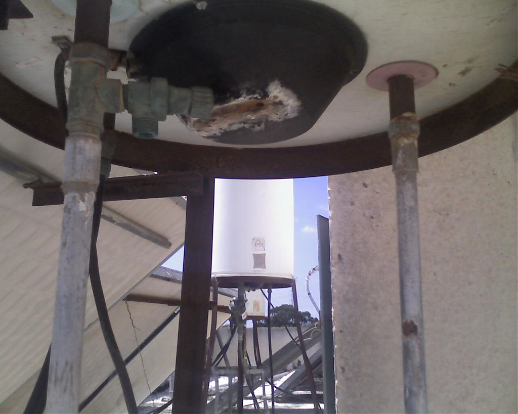

יש לי שיבר על כניסת המים הקרים לדוד (אפשר לראות אותו בתמונה השנייה מימין בשורה עליונה), אבל אני לא רואה שום ברז נוסף או אל-חוזר. אני משער שאסגור אותו ואז אפתח פשוט את הפלאנג' לאט לאט.
נ.ב הדוד אינו משמש כדוד חשמל אלא שמש בלבד, האם עדיין יש חשד לאבנית ברמה גבוהה כזו ?
נ.ב 2 האם בערכה של הפלאנג' החדש יש איזה אטם או משהו כזה שסוגר את הדוד ? אם לא, איך זה נאטם ?

טוב, עליתי היום ופתחתי את הניקוז התחתון בקולטים. יצאו מים די נקיים. הזרמתי מים קרים דרך הדוד ויצאה קצת ג'יפה, לא נראה לי שהקולטים בעיתיים.
הלכתי על הדוד. הפלאנג' וברגיו היו מקשה אחת של חלודה נוראית. זה בסדר - אני רגיל מהאלפא. פיצצתי את המקום בזז-קל ולאחר לוחמה קלה עם בוקסות ועם ג'בקה ורינגים הורדתי את הפלאנג' כולו שיצא בקושי מרוב שהוא היה דבוק באבנית.
כל הגוף חימום והמאיץ חום היו מלאים אבנית ובתוך הדוד היו להערכתי כחמישה ק"ג של אבנית ובוץ. שטפתי הכל וסגרתי חזרה עם הפלאנג' הישן ללא נזילות. לקח זמן שכל האויר התנקז מהברזים בבית אבל התחילו לצאת מים חמים, נראה מה יהיה בהמשך.
