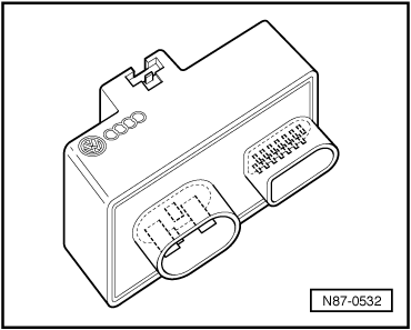

האם החלק שהחלפת נראה כמו בתמונה המצורפת ?
