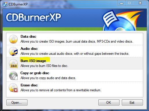

בבקשה:
פתח את התוכנה ובחר באופציות הISO

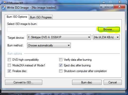

לחץ על הBROWSE

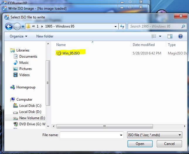

בחר את קובץ עם סיומת הISO אותו אתה רוצה לצרוב

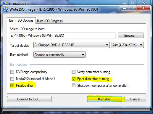

לחץ על BURN DISC וודא שהאופציות שסימנתי מודגשות
זה הכל.
