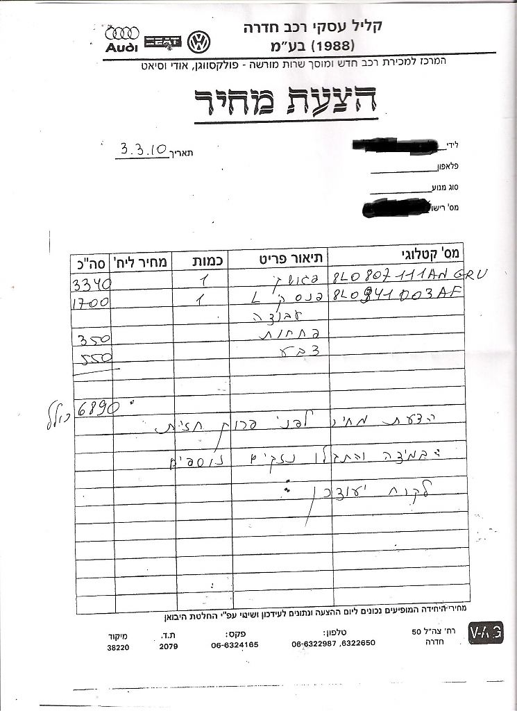

הלכתי לבקש הצעת מחיר ולפי מה שאתם אמרתם אני ציפתי לסכומים נמוכים תראו את הצעת המחיר הגרנדיוזית הזאת
שחיטה :shock:
ככה זה כשהולכים למוסך מורשה יבואן עם אוודי, תלך למוסך פחחות רגיל שלא קשור ליבואן ותראה מחירים זולים בהרבה
חוץ מזה שמדובר בהחלפה של הטמבון + פנס לחדשים וזה מה שעולה כ"כ הרבה, מהתמונות אמנם קשה לראות אבל לדעתי ממש לא חייב להחליף את כל הטמבון, גם הפנס נראה שלם אבל קשה לראות מהתמונות..
לדעתי סיכוי גדול שניתן לתקן וזה יעלה מתחת ל1000. אם חייב להחליף פנס אז ברור שיעלה יותר, הטמבון לפי התמונה נראה בר תיקון, לדעתי.
לפנס אין נזק שנראה לעין אך הוא טוען שאם מפרקים את הטמבון 99.9% שהפנס שבור בפנים ואי אפשר להחזיר אותו כי כרגע הוא תפוס על לחץ.
הוא טעון גם שאפשר אולי לנסות לתקן את הטמבון אבל יראו שהיית שם מכה וזה לא יצא טוב בגלל זה הוא רוצה להחליף את כל הטמבון.
אני אישית תיקנתי מקרה דומה , במידה וזה פלסטיק ,עזרת פן לשיער מקצועי(ספר במקצועי), חיממתי את כל האיזור לאיזה חצי דקה דקה בודק אם החומר רך טיפונת , ודחפתי מבפנים החוצה בעזרת סמרטוט שקיווצתי לצורת כדור, עדיף בינתיים, תחסוך את הכסף עד שיהיה לך תשובות מהביטוח.
