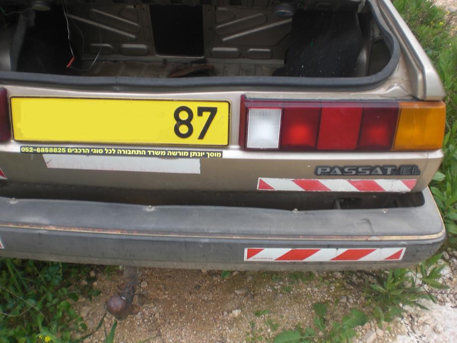

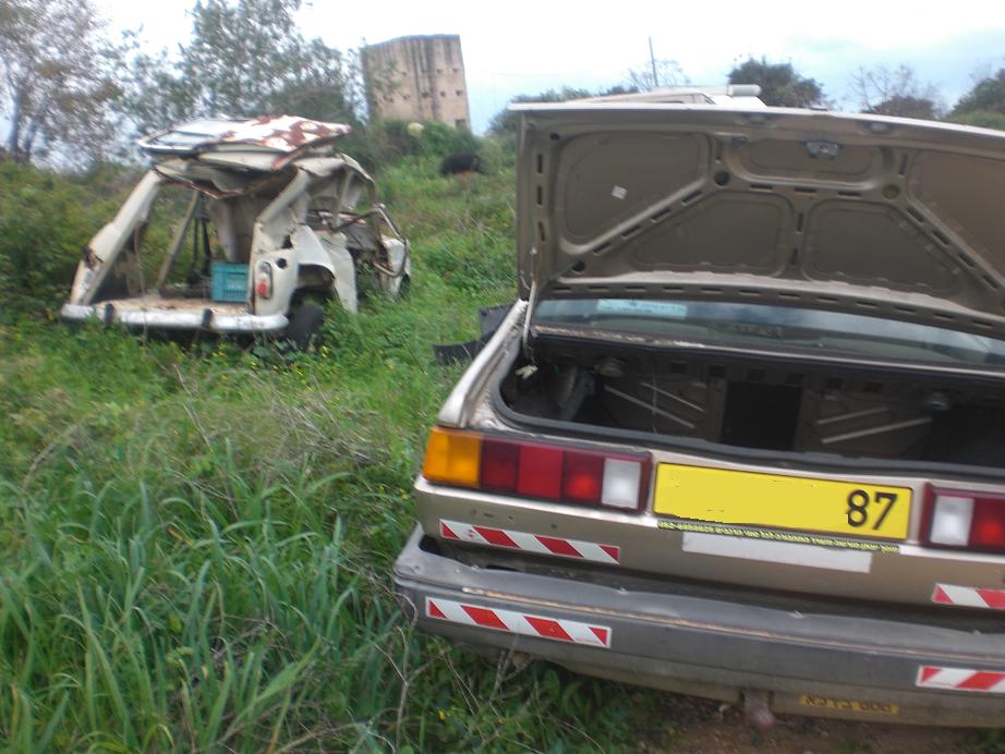

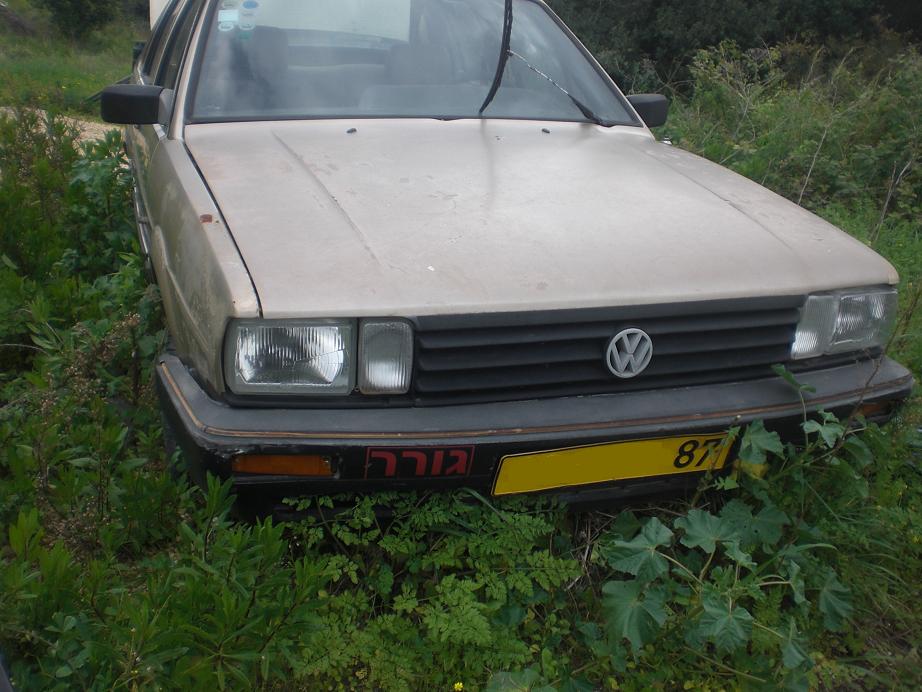

רק למען שמירה על הסדר הטוב:
זאת סנטנה-
זאת פסאט 85 האטצבק (5 דלתות):
אז איזה רכב יש לך?
זו אותה מכונית, למעט תא מטען נפרד בסנטנה.
הסנטנה היתה ניסיון של פולקסווגן לפנות לפלח שוק גבוה יותר מזה של הפאסאט, ולמעשה להפוך למכונית הדגל של החברה.
איבזור המכונית היה עשיר למדי, בייחוד בגרסת ה 1.8 GX וכלל הגה כוח, מזגן מקורי ואיבזור חשמלי כסטנדרט.
בדיעבד, מסתבר שהרעיון לא היה ממש מוצלח, ובשנת 85' אוחדו הדגמים תחת השם פאסאט בלבד.
VOLVO 144 73'- 82 (!) HP.
למרות שאכן מדובר ב"אותה מכונית", הן לא נבדלות רק בתצורה אלא גם בשם הדגם (זה לא "פסאט 4 דלתות" ו"פסאט 5 דלתות" אלא דגם עם שם משלו) ולכן אין כזאת חיה "סנטנה 5 דלתות" (בדיוק כמו שאין וונטו קופה, אין ג'טה קופה ואין בורה קופה, אין אומבולייזר ואין מיציבושי).
לי מהצד נראה חשוב לשמור על דיוק כזה בפורום מקצועי שכזה.
