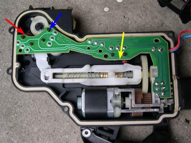

לחצני הדלתות הם חלק אינטגרלי ממנגנון הנעילה ואין גישה אליהם מכיוון שהם מותקנים על מעגל מודפס בתוך מנגנון הנעילה וקיימים 5 כאלה.
לייתר דיוק אלה מיקרוסוויצ'ים.
אף מתקין אזעקות לא מתעסק ישירות עם הלחצנים=מיקרוסוויצ'ים.

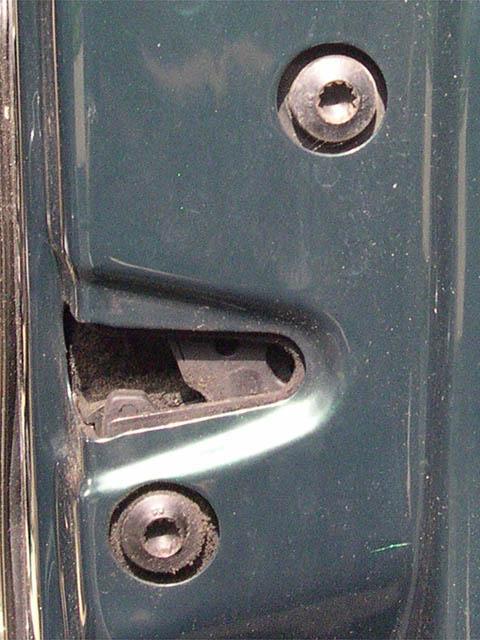

החיישן=לחצן=מיקרוסווי'ץ נמצא בתוך מנגנון הנעילה קרי למקום שאתה מכניס את המפתח.
למנגנון קיימת זרוע חיצונית שנועלת את הדלת ובו זמנית מפעילה מיקרוסווי'ץ הנמצא בתוך המנגנון שמדווח למחשב הנוחות/מחשב הרכב האם הדלת פתוחה או נעולה.
כפי שכתבתי לך קודם לכן אתה לא מפרק את המנגנון הזה ולא נוגע 'בלחצנים' אחרת אתה תשגע את מחשב הרכב.
