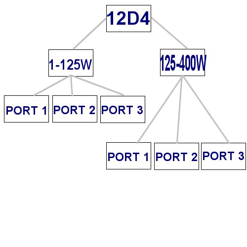

לא ברור מה לא הבנת אז ניסיתי לפשט את האפשרויות...
(לא מהיבט מקצועי אלא הבנת הנקרא נטו)
בתמונה המצורפת חלוקת האפשרויות.
אם אתה מחבר אותו למקור של בין 1 ל 125 וואט אז לך שמאלה, אם אתה מחבר ליותר מ 125 אז לך ימינה.
לכל אחת מהאופציות (הספק בינוני/גבוה) יש שלוש אופציות של פורטים:
מלבני (כאשר מצויין הפתח הרצוי באינצ'ים וכן האורך הרצוי באינצ'ים)
עגול בקוטר של 3" - באופציה זו אתה צריך שני פורטים בתיבה, ושוב מצויין האורך הרצוי של הפורט.
עגול בקוטר של 4" - פורט אחד, והאורך מצויין באינצ'ים.
בהספק גבוה נפח התיבה ללא הפורט וללא הרמקול עצמו צריך להיות 2CF שזה 56.52 ליטר
בהספק נמוך נפח התיבה ללא הפורט וללא הרמקול עצמו צריך להיות 1.6CF שזה 45.19 ליטר.
כמו כן מצויין לך נפח התיבה הכולל שאליו אתה יכול להתייחס כנראה בהזמנת הפלטות החתוכות. הנפח הזה שונה בין כל אופציה (כל סוג פורט כל גודל של תיבה).
פה http://www.autosound.co.il/main.asp?url=content/tools/volume/volume.html אתה יכול לחשב את כל המידות כדי לבגיע לנפח הרצוי.
פה http://www.autosound.co.il/main.asp?url=content/tools/units.html אתה יכול להמיר מאינצ'ים לסנטימטרים, ומ פיט מעוקב למטר מעוקב ולליטרים וכו...
מקווה שעזרתי.
