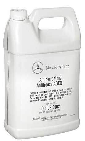

נוזל קירור המתאים ביותר לרכב שברשותך הינו נוזל מקורי של מרצדס הנקרא :
MB 325.0 anticorrosion/antifreeze
תכולת נוזל הקירור במערכת היא בסביבות 9.5 ליטר.

תודה רבה מרק, היכן ניתן להשיג את ה- MB 325.0 anticorrosion/antifreeze?
