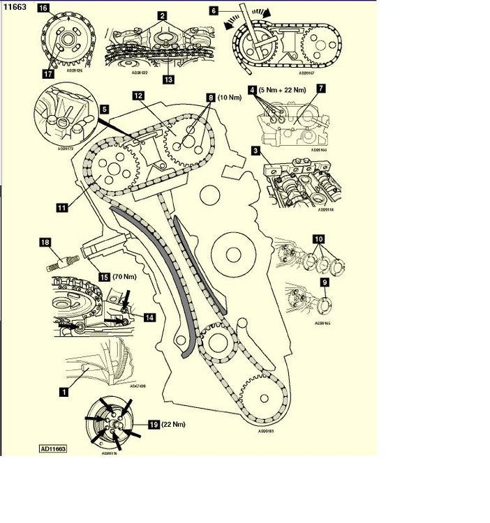

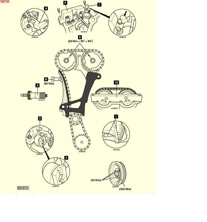

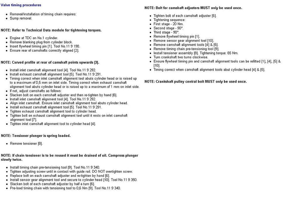

שים לב - ההוראות שקיבלת הם למנוע M52.
אתה צריך הוראות למנוע N44. והרכב שלך נקרא 318i ולא 320i, למרות שהיבואן שם עליו לוחית "2.0i" לבלבל אותך.

אחרי שבדקתי ראיתי שמדובר במנוע N42 B20
אם יש למישהו הוראות/שרטוט זה יעזור מאוד.
