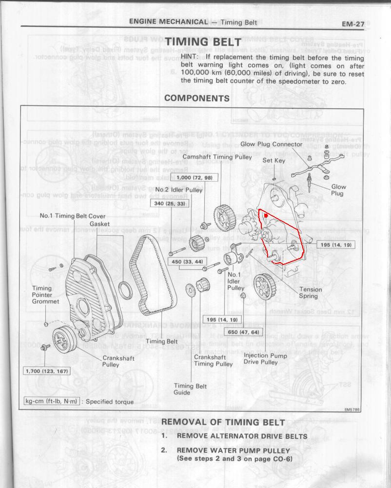

מצויין רק מומנט סגירת הבורג של המותח שהוא 44n\m .
לגבי גלגלת הסרק אני אמשיך לחפש עבורך את המידע.
בברכה.
חיים יוד.
חנן, לכול בורג תיקני (DIN,ISO,JIS) קיים נתון שנקרא מומנט סגירה מקסימלי של הבורג בהתחשב במידות הבורג וסוג החומר או ליתר דיוק 'קבוצת חוזק' וקיים הבדל בין התקניים של מלוכסני העיניים לאירופאים.
במידה והבורג הינו אורגינלי אמור להיות סימון על ראש הבורג (T4, או מספר חריצים על ראש הבורג) שלפיו ניתן לזהות את 'קבוצת החוזק' של הבורג ולאחר שתמדוד את קוטר קנה הבורג תוכל להעזר בטבלה המצורפת בכדי לקבוע את מומנט הסגירה המקסימלי של הבורג מבלי שהוא ייגזר.

שלום חנן
אוליי במקרה יש לך גם איזה דף נוסף שיש בוא את המומנטים סגירה של המכסה טיימינג אחורי (מאלומניום)
זה שמסונן בתמונה.
יש לי איזה נזילה של שמן בין המכסה הזה לבלוק עצמו.
אז אני הוסף בנתיים נתונים, והזמנתי חלקים כדי להחליף את האטם שיש שם,
