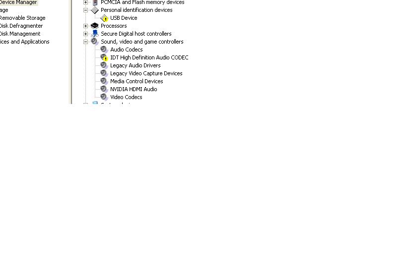

רכשתי את המחשב הנ"ל לפני חודשיים וכמובן שהדבר הראשון הי ה התקנה של XP, נכון להיום כל הדרייברים קיימים חוץ מדרייבר של הפונצייה של High Definition בכרטיס הקול, כתוצאה מכך אין סאונד, כל הדרייברים שהורדתי מהאינטרנט כולל ממיקרוסופט
לא הועילו, בניסיון אחרון פניתי לחברת HP ישראל בכדי לדעת איזה לוח אם מותקן במחשב אבל הם מסרבים להגיד ואומרים שהוא מתוצרת HP, בעזרת תכנת EVEREST ניסתי לבדוק איזה לוח אם מותקן אצלי אבל כל מה שרשום זה HP

זה מה שמופיע במנהל ההתקנים.

אלון תודה על המאמץ, ניסתי את הדריייברים שלהם וזה לא הולך.

למה את בטוח שזה לא realtek?

תשמע אני לא יודע איך להודות לך
אני כבר שבוע מנסה להוריד את כל סוגי הדרייברים שקיימים ברשת ואני פשוט לא מצליח
תודה רבה לך.
