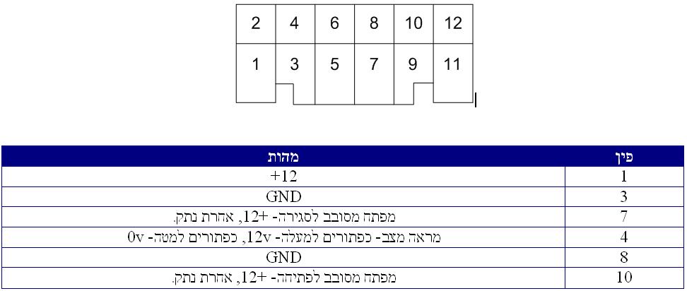

ידידי סביר מאד שהבעיה אצל במשאבה ואתה מחפש אותה במקום אחר.
מצורפת תמונה עם מיפוי הקונקטור ומהות הפינים.
לא ידוע לי על שום ממסר שקשור לפעולת הנעילה. המנעולים בדלתות + המשאבה עם יחידת הבקרה שבתוכה עושים את העבודה.
כנראה שאתה רואה 12v נוסף בפין 4 כאשר הכפתורים למעלה. זה תקין. כשתוריד את כל הכפתורים הוא יהפוך ל- 0v.
בכל מקרה בדוק ע"פ הטבלה המצורפת. אם המצב אצלך תואם הבעיה במשאבה. קל מאד לאמת ע"י בדיקה עם משאבה נוספת.
אם תגיע למסקנה שאכן הבעיה במשאבה את מוזמן ליצור איתי קשר לגבי תיקונה.
