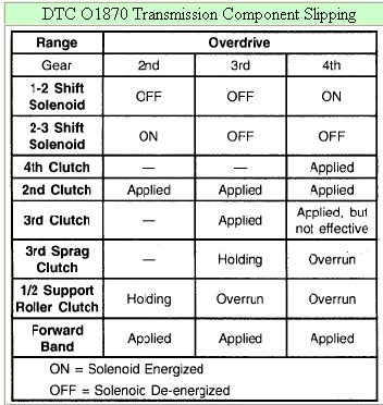

2. מה משמעות הטבלה המצ"ב כתמונה בקוד תקלה P1870?

ומה הקשר לטבלה שהוספת?
קוד 1870 - החלקה בגיר.
לגבי הטבלה. משהו התחרבש שם. כנראה הדבקתי בטעות קישור במקום את התמונה וכל פעם מופיעה שם תמונה אחרת.
מצ"ב התמונה הרלוונטית.

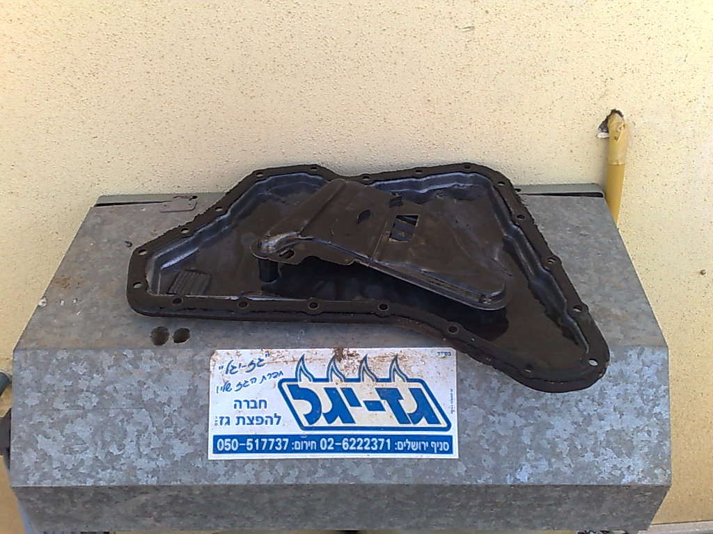

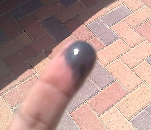

היום, יום שישי, פתחתי את אגן השמן על מנת לראות את מצב השמן והפילטר ומה שהתגלה זה שמן כהה מאוד! עם כמות אדירה של שבבי מתכת עד כדי כך שנראה כאילו שפכו צבע כסף מטאלי לתוך הגיר במקום שמן (מצ"ב תמונות)
אשמח לקבל עזרה ממי שמבין לשאלות הבאות:
1. מהיכן הכמות העצומה של שבבי המתכת
2. האם יכול להיות שהבעיה היא לא בקלאצים וניתן לסדר את הבעיה בלי לפרק את הגיר
3. האם כדאי לי לנסות בשלב ראשון להחליף שמן + פילטר + סולונואידים (כ-400 ש"ח + עבודה בעצמי) ורק אם זה לא יעזור להחליף גיר מפירוק (כ-2000 ש"ח + עבודה במוסך כ-1000 ש"ח)
4. האם יש דרך טכנית לוודא בלאי של קלאצים בגיר אוטומט מבלי לפרק את הגיר אבל להיות בטוח שהבעיה היא בקלאצים ולא בטורקס!
תודה ושבת שלום
ירון
:-D אוטו זה כמו חומוס. קונים אותו מאהבה או לא קונים בכלל :-D
קוד תקלה P0756 אומר שסולונואיד B נתקע במצב סגור/אינו מתפקד .לפי דבריך, המצאות של כמות גדולה של שבבים מעידה על שחיקה גדולה בדיסקיות המצמדים ובבוקסות המתכת של בתי המצמד.
השבבים גרמו להתפסות סולונואיד B או להתפסות בוכנה במח שסולונואיד B מפעיל.
החלפת שמן+פילטר לא תעזור במקרה כזה, יש צורך בפתיחת גיר ולראות את הנזק האמיתי שנגרם.
