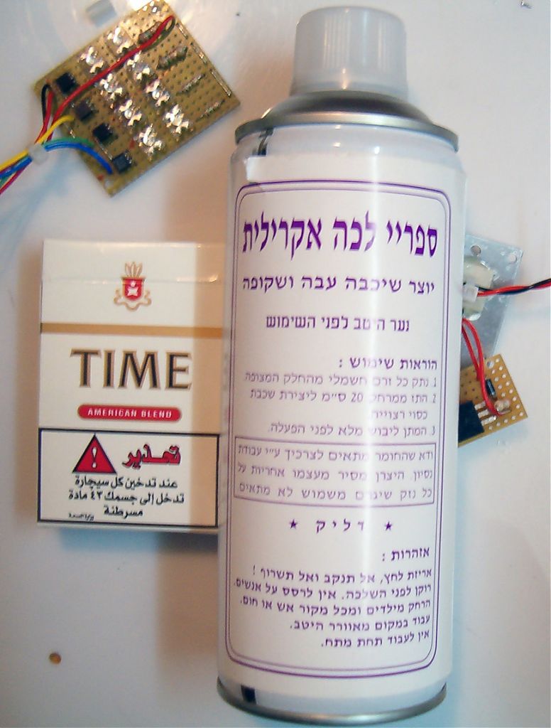

שלום לחבר,
אני משתמש בלכה לציפוי מעגלים מודפסים מהסיבות הבאות:
1. שמירה על המעגל המודפס והרכיבים מפני פגעי מזג האוויר (לחות,מים,אבק)
2. הלכה מונעת חלודה
3. הלכה מבודדת ומונעת קצרים
ניתן לרכוש לכה כמו שיש ברשותיי (מצורפת תמונה) בכול חנות אלקטרוניקה בשדרות הר-ציון, סימן-טוב אלקטרוניקה,חן אלקטרוניקה,בלצר.
מחיר הלכה 28 שקלים.
אישית אני מעדיף לכה תוצרת חברת KONTAKT שרק בעוד שבוע ימים יגיע למלאי של סימן-טוב.
מומלץ לרסס במקום מאוורר וממרחק.
במידה ותרצה להוריד את שכבת הלכה אז תצטרך להשתמש באציטון או אלכוהול וקצת סבלנות.
תוכל להשתמש גם בלכה לתמצא בכול חנות טמבור לציפוי עץ.
