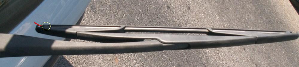

היי.
צירפתי תמונה שערכתי, שים לב:
איפה שסימנתי בעיגול צהוב - אתה צריך לפתוח את האחיזה של הפלסטיק (אפשר ביד, זה בלחץ).
איפה שסימנתי בקו אלכסוני אדום - אתה צריך לדחוף את הגומי (עם המתכת הדקיקה שלו) אל מחוץ למגב.
ההכנסה של הגומי החדש (כולל המתכת הדקיקה שלו) באותה דרך.

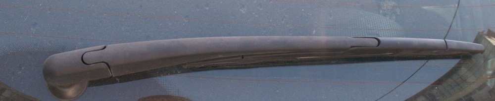

המגב מתחבר לידית. בנקודת החיבור אתה פשוט מושך למטה כלפי הידית את החיבור והמגב יוצא.. (בתמונה בהודעה 9 ממש רואים את החיבור ביניהם, שם אתה פשוט צריך למשוך..)
אם אתה לא מבין את מה שרשמתי, תגיד לי ואני אעלה לך תמונה.
