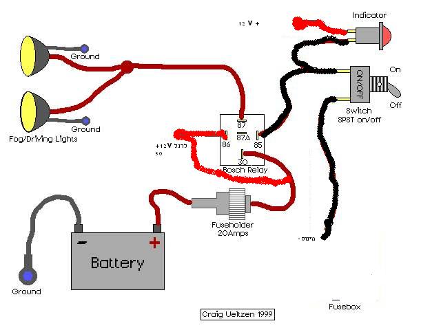

במקרה שהלד מחובר חיצוני זה נכון לגבי חיבור של 3 יציאות מהמתג אז יש רק חיבור אחד שהמתג יכול לעבוד איתו אל תשכח שהלד הוא דיודה ומוליך זרם רק לכיוון אחד כך שאם המתג בנוי לפיקוד (+) הוא ידלק ואם תעשה בו שימוש לפיקוד (-) הלד לא יעביר זרם ולא ידלק
קאזאנובה,נקודה חשובה בהחלט שהדגשת בנושא,תודה רבה.[אני בכל זאת אבחר היום להתקין בפיקוד +]
יגאל, תודה רבה על השירטוט החדש,לפי הישרטוט-ראשית פיקוד ה- לא שונה במורכבותו מפיקוד +.
כמו כן,רגל מספר 85 [גם 86] הן בעצם לא רגליים שאמור לעבור בהן מתח בזרם נמוך להפעלת הממסר?
כיוון שבשירטוט שלך רגל 85 חוברה במקביל לרגל 30 אשר מקבלת הזנה ישירה מהמצבר,אז מיזה אני מבין שרגליים 85.86 אינן רגישות בעצם למתח בזרם גבוה?
ושאלה נוספת:היום כאשר אני יתקין הכל לפי פיקוד +,אז את ה+ הנמוך למתג ,אני יוכל לקחת מהתיבת פיוזים במקום נניח שנימצא בו פיוז בערך של עד 5A?

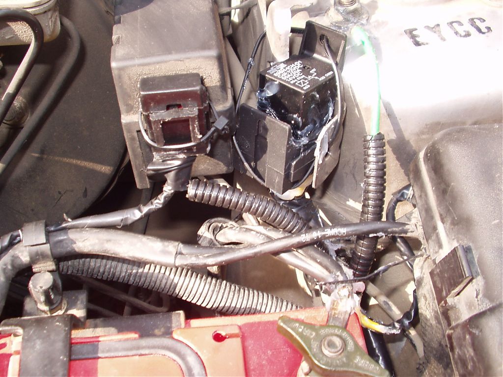

טוב היום בבוקר התקנתי מחדש את הפנסי ערפל,הפעם שמעתי בעצתכם ולא התעצלתי ואכן השתמשתי בממסר יעודי לכך.
המעגל הוא פיקוד +,מתח פיקוד נילקח מהפיוז של הקודנית,הריליי והבית פיוז הותקנו בצמוד לבית הבולם/קופסאת פיוזים בתא מנוע,נעשו בידודים ואטימות סיליקון מפני חדירות לחות.
והכל עכשיו עובד פיקס להחוטים לא מתחממים.
אני רוצה להודות ליוני,ליגאל,לדניאל,לחיים,בני וכל מי שעזר בידע העיוני.
והינה כמה תמונות סופיות של ההתקנה החוזרת [הפעם עם ממסר] וכמובן תמונה סופית של האוטו עם פנסים עובדים.
תודה.8)
