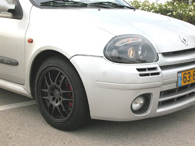

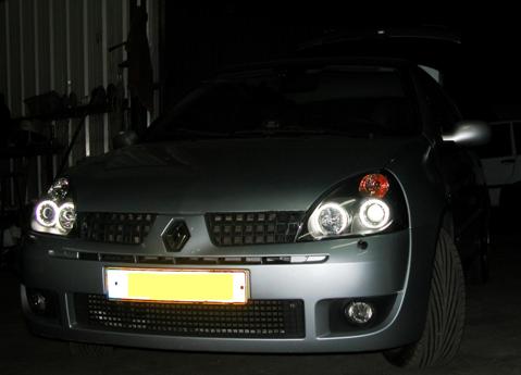

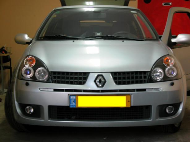

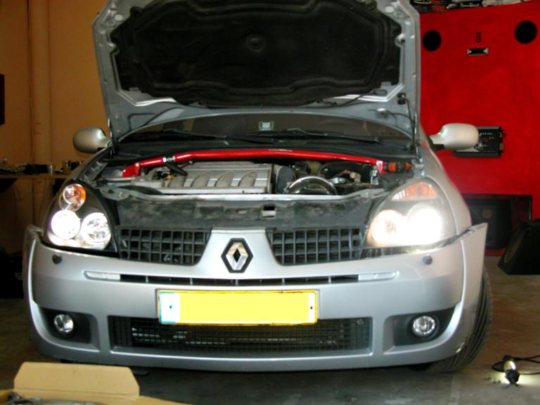

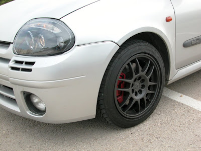

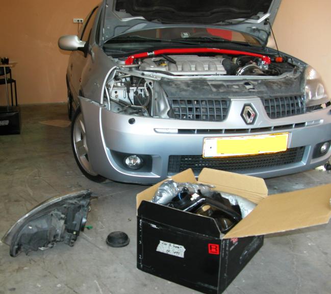

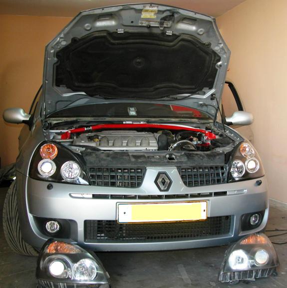

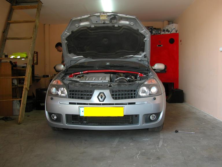

להלן התמונות של פרוייקט החלפת פנסים ראשיים של רנו קליאו ספורט 2003 לאנג'ל הייז.
DSCN0087.JPGזה לפני הפירוק
DSCN0088.JPGהפגוש והפנס מפורק
פנס ישן מול פנס חדש עם מנורה רגילה (לא קסנון)
פנסים הורכבו + סט קסנון (כי המקורי לא מתאים, צריך H7)
יש לציין שההחלטה להחליף פנסים התקבלה לאחר ניסיון כושל להציל את הישנים (היו יותר מייד זמן בשמש)

גם אני חשבתי לעבור לאנג'ל אייז כשהגיע זמן להחליף פנסים. אך מכל הפנסים שראיתי לדור הראשון של קליאו, המקוריים היו הכי יפים.
דרך אגב, כדי להחליף פנסים בדור ראשון, יש לפרק את הפגוש...
גם בדור שני.
אלברט, אם תסתכל טוב בתמונות הראשונות תראה שהטמבון מפורק מצדדיו.

לדור ראשון יש כמה סוגים של ANGEL EYES.
לפי דעתי השמאלי הוא המוצלח ביותר.
אבל מעניין איך זה יראה על האוטו.
אני התקנתי את השחורים בקליאו דור 1, היה נראה באן זונה :)
אני לא אוהב מבריקים, אבל זאת בעיה נפשית שלי :)
המבריק נראה יותר כמו מקורי, לתאמי לא יפה
טיפ קטן בקשר להתקנה,
יש לבדוק בצורה קפדנית את החיווט של הפנסים החדשים,
אצלי הייתה טעות שכמעט עלתה לי בהחלפת ידיד וינקר (ונגמר למזלי בכמה פיוזים שרופים וביקור אצל חשמלאי 500ש"ח)
כמו כן אחרי בערך חודש נשרפו הלדים בטבעות,
אבא שלי הציע לשים נגד וע"י כך להוריד זרם. הטבעות יאירו פחות
אני לא פירקטי פגוש בדור 1,
פגוש של דור 1 מורק בפגוש עצמו ורשת דקורטיבית של רדיאטור.
יש להוריד את הרשת
4 ברגים: 2 בין בפגוש לרשת ושניים למאלה (פלסטיקים). הקצוות של הרשת מוחזקים בכנפיים ע"י קליפסים (להיזאר מאוד).
להכניס את הרשת יותר קשה מלפרק, מה שחשוב עדינות וברכות. :)
יש 2 ברגים לכל פנס מלמטה, לפרק ולאוציא בעדינות עם מברג ממוגנט, אחרת תצטרך לפרק את הפגוש בשביל להוציא את הברגים :)
בקיצור כשתגיע להחלפה אני בכיף אעזור לך.
יצא לך להחליף את הלדים?
איך פתחת את הפנס? בתנור?
אצלי טבעת אחת כבר הלכה (אני חושד שזה מהחום של התאורת אור מעבר)
באורות גבוהים הלדים עדיין בסדר - למרות שאחד הלדים בטבעות גם התחיל לרצד.
