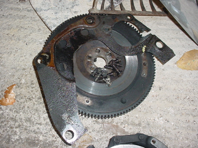

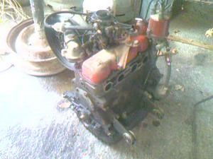

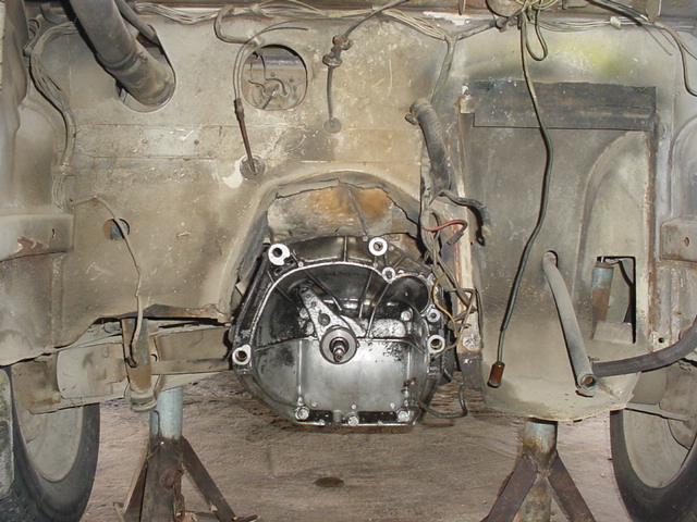

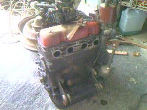

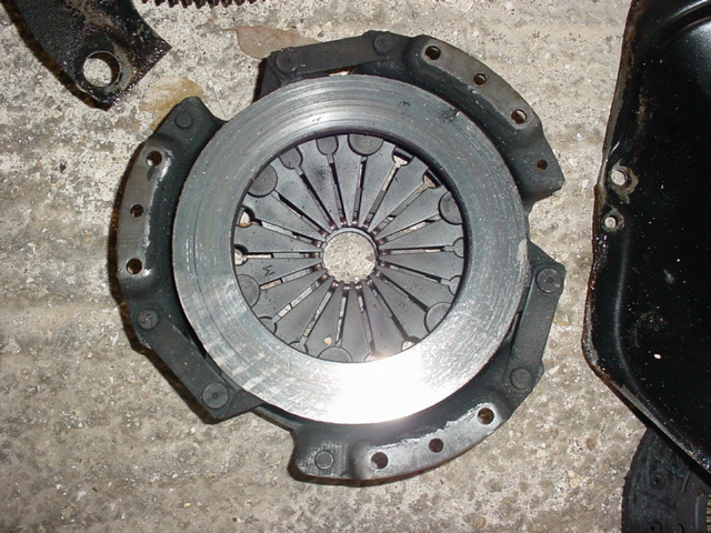

היום פורק המנוע של הפיאט 850 בכדי להחליף את הקלאצ. מה שנתגלה לי שהקלאצ הישן מלא שמן בגלל שהמחזיר שמן היה יבש. באותה הזדמנות פירקתי גם את הרדיאטור ואת האגזוז שלחתי אותם לשיפוץ ולניקוי
המלצות מה כדי לי לעשות כל עוד המנוע בחוץ יתקבלו בברכה
בהחלפת מחזיר שמן אחורי למנוע.
שים לב המנוע ב850 מיסתובב הפוך ,כך שלא תשים בטעות מחזיר שמן של פיאט 600 או 127.

לא לשכוח מיסב לחץ לקלאץ... חדש!....גירוז הכבל ובדיקה של כל נק' הפח שאין אליהן גישה שהמנוע מורכב...בגלל רגישות הפח הייתי עושה גם טיפול משמר בווקס נגד חלודה...רן
סליחה על הבורות,אבל...
המנוע הוא יפה,המחזיר שמן הוא חדש.
אז מה אכפת למחזיר שמן,אם המנוע מסתובב הפוך?

מאחר והיה לי פיאט 850 ספיידר 1967 ומאחר והמנוע בחוץ היה כדאי לבצע:
החלפת טרמוסטט לחדש
לחדש את משאבת המים
לנקות את פילטר השמן (באחורי המנוע)
להחליף רצועות
להחליף מכסה לרדיאטור
בהצלחה

מה קשור מה שכתבת לפתיח השירשור של הבחור?
תיקרא שוב ציטוט(מצמד מלא שמן ומחזיר שמן יבש)
לכן עם הכרות של שנים ונסיון גם בזמנו מכונאים מומחים טעו. ולא פעם אחת
היה צורך לפרק שוב את ת.ההילוכים, בגלל הטעות במחזיר השמן שעלותו אפסית.
ועל הבורות איכפת ועוד איך איכפת למחזיר השמן לאיזה כיוון המנוע מיסתובב.

nko צודק ולא מעט יודעים כי פני השטח של מחזיר השמן הנוגעים בגל המסתובב מחורצים במעין "הברגה" שמניעה ודוחפת את השמן לאחור. כמו בכל "הברגה או סליל" שינוי כיוון סיבוב גורם לתנועה בכיוון הפוך ובמקרה שלנו לתנועת שמן מהעוקה החוצה..

מה שכתבתי לא צריך להיות קשר לפתיח השירשור אם כי התיחסתי להערתך,
ובאופן כללי הוא כן קשור בדיוק כמו שההערה שלך קשורה.
לפי הידע שלי מהידרואוליקה,למחזיר השמן אין הבדל בכיוון.
ומפה לשם הבורות שלי נכנסה לתוקף...
אם מדובר במחזיר שמן מקורי,אז למה לא להשתמש במחזיר שמן מודרני בעל דופן כפולה(ללא חריצים)?
שטח הפנים של מחזיר שמן רגיל יהיה גדול יותר,מה שיקנה אריכות חיים גבוהה יותר,לא?!

עד כמה שאני יודע, יש שני סוגים של מחזירי שמן, לפעולה קווית ולפעולה סיבובית...
אילו שמיועדים לפעולה סיבובית הם בעלי החירוץ בצורת תבריג, ואילו שמיועדים לפעולה קווית הם בעלי השפתיים הישרות. אילו עם השפתיים הכפולות הם מחזירי שמן שמיועדים לפעולה בסביבה מלוכלכת והשפה הראשונה אינה ממש מיועדת לאטימה אלא לנירוי המוביל, למשל במזלג של אופנוע...

לא מדיוק,
בצירים כדוג' ציר גלג"ש אחורי של אופנוע,צירים של קראנק,משאבות מים של אופנועים וגם צירים מסתובבים בתעשייה משתמשים במחז"ש רגילים ללא החירוץ,על פי מה שיצא לי להכיר.
באופנוע בבולם הקדמי קיים מנגב(שזה בעצם מגן מפני האבק) ומתחתיו נמצא מחזיר השמן,
בכל המנגנונים המודרניים שיצא לי לעבוד עד היום לא נתקלתי במחזיר שמן הזה(בצורת התבריג).
