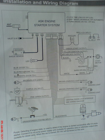

מצורף תמונה של דיאגרמת החיבורים לרכב, אני בעל נסיון בהתקנה של אזעקות ומערכות (בעל תעודת מתקין מוסמך משרד התחבורה - לא שבעיה להשיג תעודה כזו - מבחן תיאורטי בלבד, וגם עבדתי בתחום אבל זה היה בשנת 2000-2001)
מה שאני מעוניין לדעת - בקשר להתנעת הרכב מרחוק, אני צריך לחבר חוט למשאבת השמן, על מנת לראות שברגע הפעלת הרכב המשאבה מספקת מתח כדי להפסיק את נסיון ההתנעה של האזעקה (רכב בנזין) , איפה אני מוצא את החוט הזה?, והאם ניתן לחבר את החוט פשוט ליציאה של האלטרנטור, אשר בעצם מתחיל להפיק מתח רק לאחר התנעת הרכב...
בנוסף, אני לא רואה בדיאגרמה חיבור למרמי חלונות (יש לי מרים חלונות קיים באזעקה הנוכחית) - לאן לחבר אותו?
והאם ברכב שלי (205GTI בעל נעילה מרכזית מקורית) הנעילה המרכזית הינה נעילת מינוסים? פלוסים? או אחרת?
תודה.
בפיג'ו 205 (בעלת הלוכים ידניים) לא מתקינים התנעה מרחוק, גם אם אתה בטוח שאתה משאיר אותו תמיד בניוטרל.
זכור את האזהרה, הזו, אל תגיד אחכ , לא ידעתי, לא חשבתי, לא הבנתי.
מעבר לכך, אם הרכב היה אוטומטי, הייתי ממליץ לך לשלם כמה מאות שקלים למתקין איכותי, וכדי לא לעשות נזקים, זאת מבלי לזלזל בכישוריך, פשוט, נסיון זה נסיון.
ושוב , אל תתקין אותה, ואם כן, אז ללא ההנעה מרחוק!!
רוצה הנעה מרחוק? החלף את האוטו, לאוטו אוטמטי.
ואני יותר מיודע את הסיבה שאני מייעץ לך.

אבל אחרי שראיתי סיויק מניעה ומכבה את עצמה כל שתי דקות במשך יותר משעה בזמן שהבעלים שלה יושב בבית בסבבה ואפילו לא יודע מזה, הבנתי שכשמערכת התנעה מרחוק זולה מתחרפנת זה הרבה פחות נעים.
מי בכלל צריך את הקשקוש הזה חוץ ממאפיונרים שמפחדים ממטענים?!?!?!?
לחמם את המנוע בחורף בזמן שאתה שותה קפה בבית או לקרר אותו עם מזגן בקיץ 5 דקות לפני שאתה יוצא מהבית. אם יש את זה זה יכול להיות נחמד אבל לא הייתי משתגע כדי להתקין אותה.
