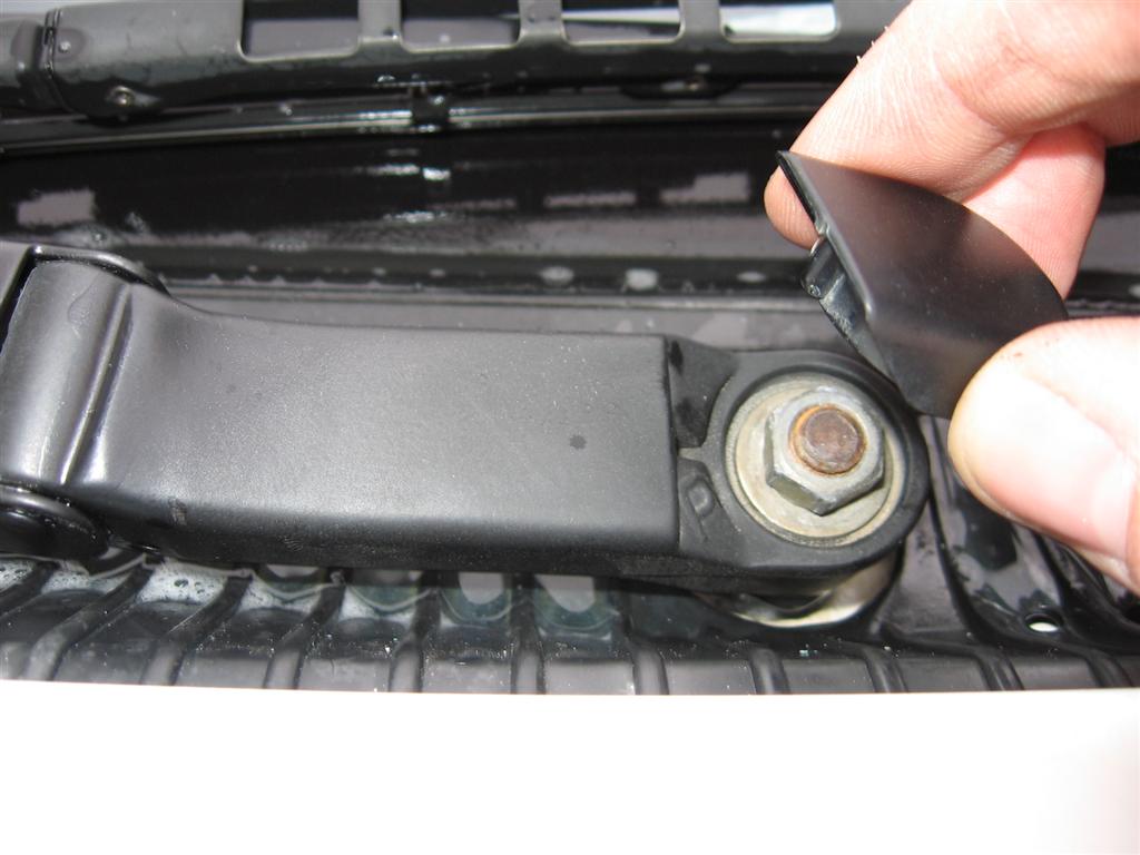

1. פירוק הזרועות הקדמיות. שליפת המכסה המגן על הבורג:

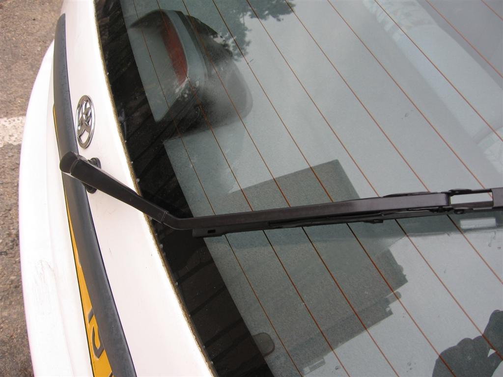

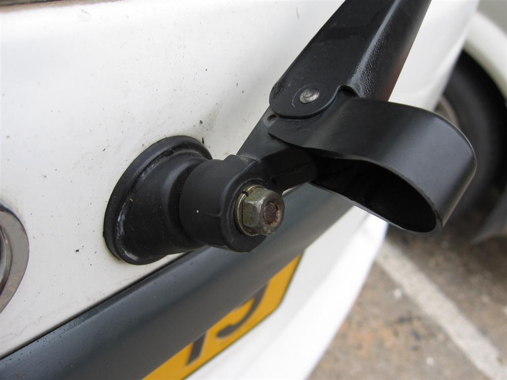

2. פירוק הזרוע האחורית. פתיחת מכסה המגן ופתיחת הבורג באמצעות מפתח 10MM.

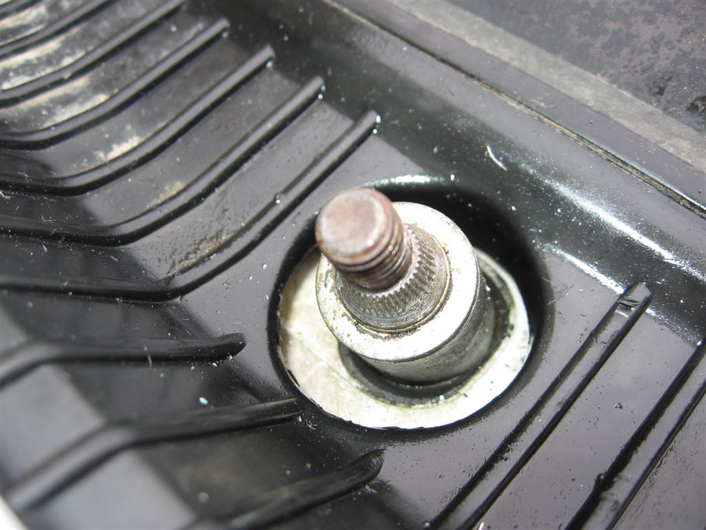

3. פירוק ברגי הזרועות הקדמיות ושליפת הזרועות. במקרה שלי היו בורגי 12MM וכמות נדיבה של WD40 וברוטליות. בתמונה רואים את תושבת הזרוע המשוננת לאחר פירוק הזרוע.

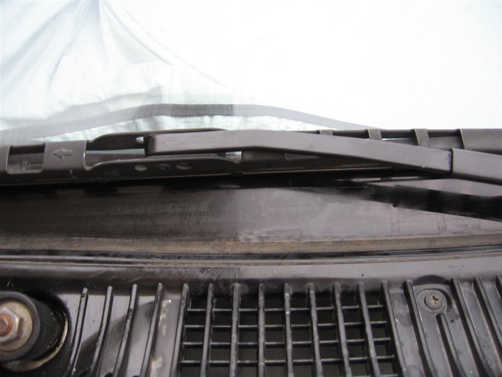

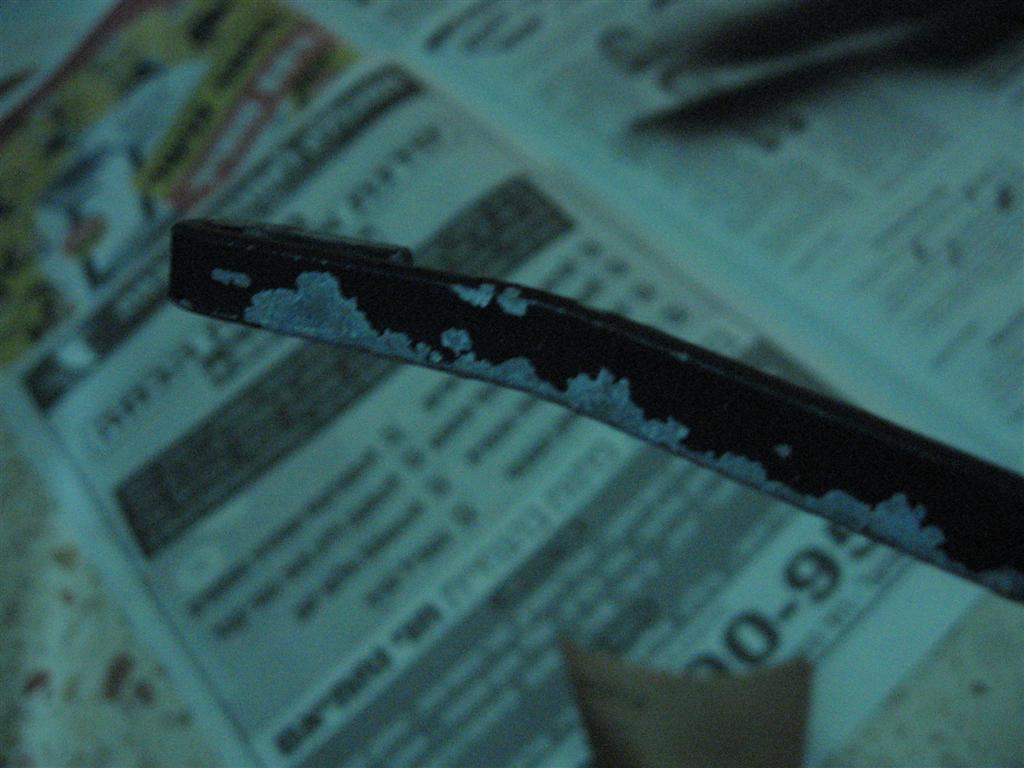

4. הצבע המתקלף שעל הזרועות (לא, זו לא קורוזיה):

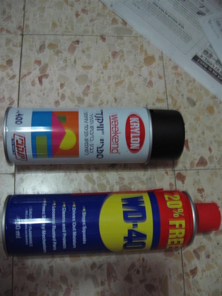

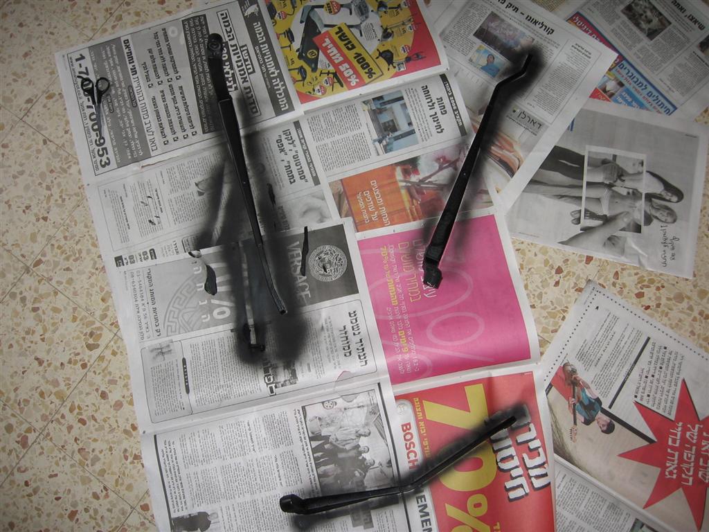

5. ההכנה לצביעה כללה פיזור נדיב של "עיתון ת"א" על הרצפה, שפשוף כל הזרועות באמצעות נייר שיוף גס, ניקוי הזרוע והתחלת הצביעה באמצעות ספריי של חברת קרילון "וויקנד" (Krylon - weekend) בצבע שחור מט.

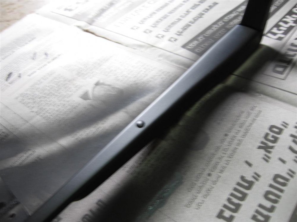

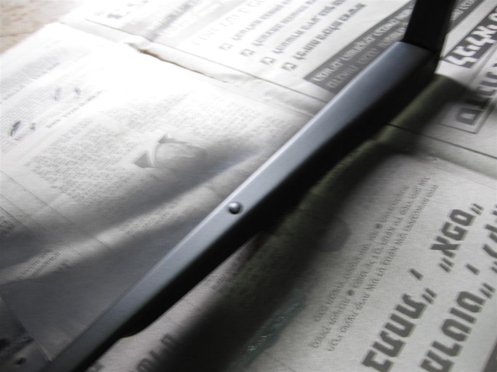

6. הזרוע לאחר שכבת צבע אחת. סה"כ עשיתי 3 שכבות. זמן ההמתנה בין שכבה לשכבה היה 30 דקות.
המשך -
7. זהו. מחכים לייבוש סופי בסביבות שעה ואפשר לרדת ולהתקין חזרה.
סה"כ הצביעה יצאה בסדר. רק מקרוב ניתן לראות כי זאת לא צביעה מקורית ויש קצת אי-אחדות.

את הצבע קניתי בטמבורייה השכונתית במחיר 14 שקלים. בקנה ובנה בוודאיי אפשר להשיג צבע כזה או אף יותר טוב.

האם כל הצבע המתקלף ירד בעזרת הנייר זכוכית? האם הוא יצר שריטות נראות לעין? האם התוצאה סבירה ומעלה חיוך והתגאות בעשיה?
אשמח אם תענה.
ניר, שיש לו רק מגב אחד, וגם הוא מתקלף למוות.
משכנתא זה קל
לא ירד כל הצבע, אבל המשטח הפך לחלק. בטוח שעכשיו זה נראה הרבה יותר טוב מאשר מקודם (תראה את התמונה של המגב האחורי. הוא היה מקולף משו-משו). כן, יש חיוך :-) .
איתמר.
רשמתי וצירפתי תמונה למעלה. על האריזה רשום שהוא מיועד בין השאר למתכת.
איתמר.
