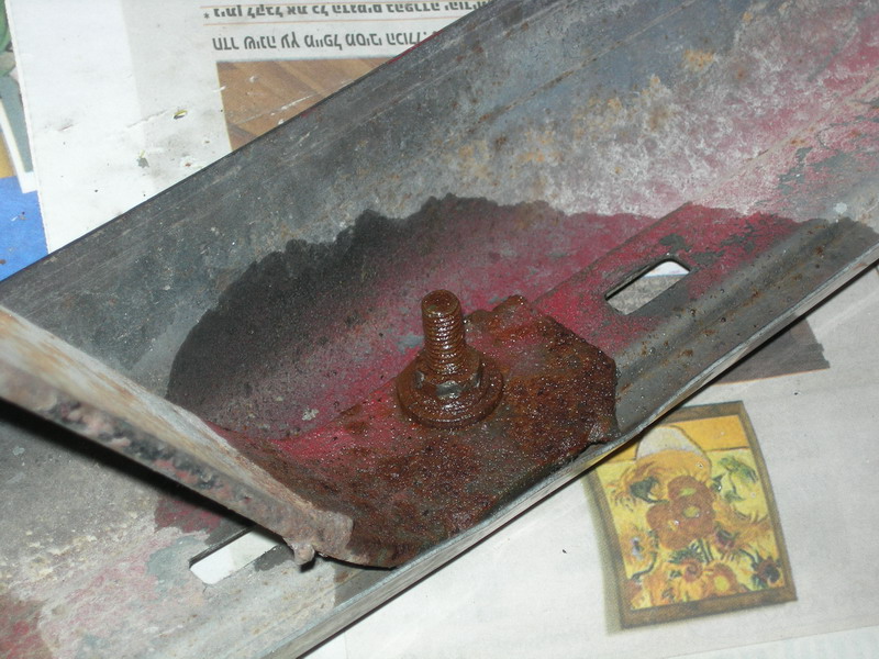

כזכור אני בתהליך של שיפוץ 304 קבריולט, ותוך כדי פירוק הטמבונים לחלקים נתקלתי במספר ברגים ואומים שלא מוכנים להשתחרר בשום אופן!
הם מלאים בחלודה, כנראה של 30 שנים בערך, וגם אחרי שימון מסיבי האום לא זז.
עוד כמה נסיונות והוא יהפוך להיות עגול ואני לא אוכל אפילו להחזיק אותו.
למישהו יש פתרון? שמן, ריתוך, מסור וכו'...?
אני מעדיף להמנע מלהשתמש באמצעים "כבדים", בגלל שמדובר על הטמבון ואני לא רוצה להרוס אותו.
מצ"ב תמונות, אחת של הטמבון כולו ללא הגומיות, השניה של הבורג והאום מבפנים והשלישית של הבורג מבחוץ (בחיים לא ראיתי בורג כזה מוזר, בצורה אליפטית...).

דבר ראשון תחליף את סט הבוקסות שיש לך דחוף.פשוט הרבה ברגים יהרסו מחוסר ההתאמה של הבוקסות כתוצאה משחקתן.
ולפי מה שאני רואה ישנה גישה לדיסק חיתוך לבורג,כך שתוכל ללא בעיה להוריד אותו בעזרתו.
יכול להיות בכלל שבוקסה ארוכה כן תפתח את הבורג,כי הוא לא נראה במצב גרוע כלכך.

לתת לשמן לשבת לילה ולנסות שוב, לתת כמה מכות קלות לאום או לחמם אותו עם ברנר. ולהשתמש במאריכים.

האמת שאני לא מנסה לפתוח אותו עם בוקסה, אלא עם מפתח שוודי, אבל הצד השני שלו, העגול מתומן, לא יודע איך קוראים לזה, הבוקסות שם במקרה...
דבר שני, שאתה אומר חיתוך, הכוונה לבורג, או לאום?
שמן כבר ניסיתי, חיכיתי כבר כמה לילות וזה לא עזר, הוא פשוט לא זז...
לגבי החום אני אבדוק, אולי זה יעבוד, אבל גם הבורג יתחמם מן הסתם, אז מה עשינו בזה?

מפתח שבדי הוא לא כלי עבודה לחובב רציני. הוא יחליק ויהרוס לך ברגים ואומים. עצה ידידותית - תסלק אותו מארגז הכלים שלך.
בורג סרבן צריך לשמן עם WD40, לתת לו "לעבוד" כמה שעות, ולנסות לפתוח עם בוקסה מתאימה, או מפתח. אם עדיין תקוע - לנסות לחמם עם ברנר. נכון שגם הבורג יתחמם ולכן הוא "יתנפח", אבל האום יתרחב יותר. אופציה אחרונה (ולפעמים יותר זמינה מברנר) - לחתוך עם דיסק. לפי התמונה יש לך גישה די נוחה.

יש לקנות מבער גז קטן ולא יקר (שווה כול שקל) בעזרתו חמם את האום ותפתח אותו כמו גדול.
אגב תשקיע קצת בכלים כי מפתח שוודי זה לא כלי זה רוצח.

1.לנקות היטב את הבורג עם מברשת פלדה עד לסילוק כל החלודה.
2.לרסס wd40 ולחכות כמה שעות, ולנסות לפתוח .
3.לשפוך טיפה חומצה או( 00 לניקוי אסלות) ולחכות כמה שעות ואז לנסות לפתוח.
4.במידה ויש אפשרות, כמו שאמר קובי, לנסות עם ברנר.
5. אם כל האפשרויות הנ"ל לא הצליחו,פשוט יש לחתוך את הבורג עם דיסק.

וואלה איך שראיתי את התמונה אמרתי מה זה הסט בוקסות הזה תזרוק אותו לפח
עכשיו קח מברשת פלדה או מברשת על מקדחה ותנקה את כול החלודה מסביב לבורג
שים שמן חלודה תמתין כמה שעות ובהצלחה
