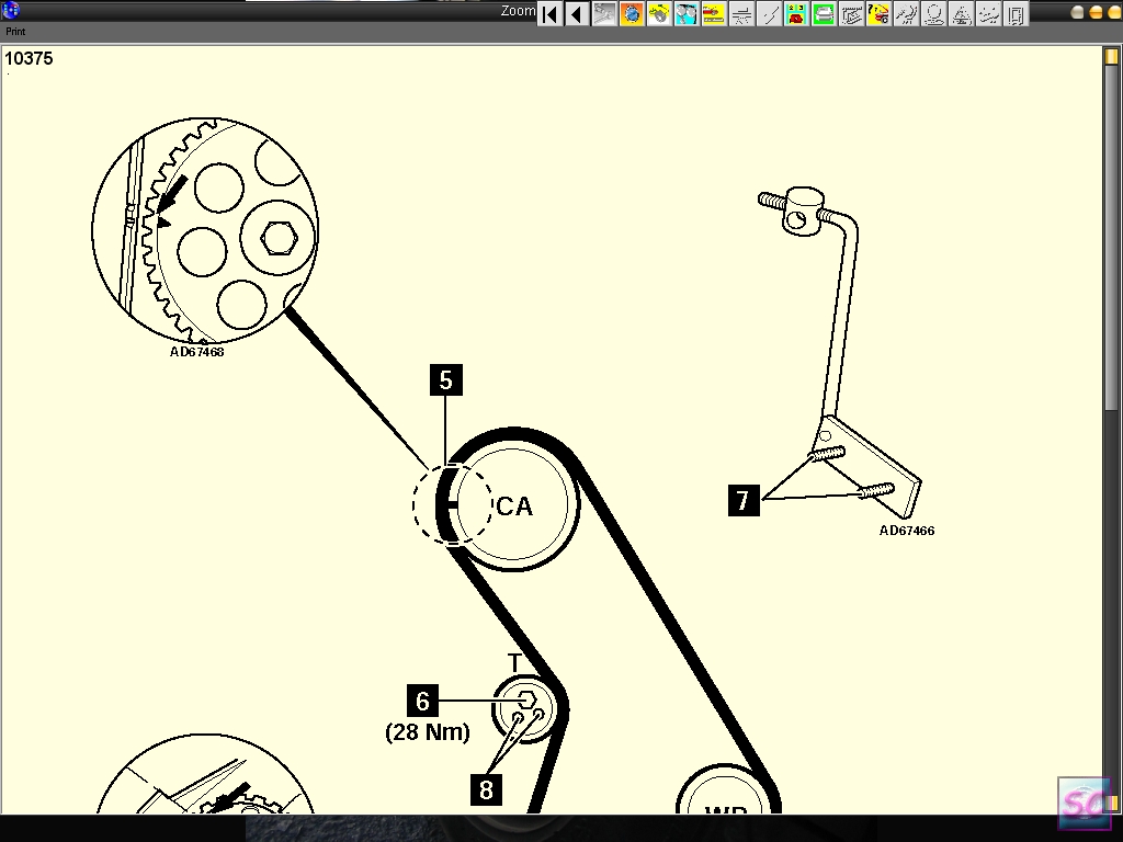

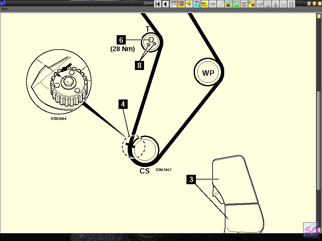

אני מבצע ראש מנוע לבד אז אצטרך עזרה מכם.
פיאט אונו 1.1 מנוע פייר.הראש חזר משיפוץ (מילוי,השחזה,ניקוי מעברים,כיוון השסתומים וכו),ועכשיו
אני צריך להרכיב אותו חזרה לבלוק ולחבר רצועת טיימינג חדשה.
הרבצתי ניקוי לצילינדרים ולמשטח הבלוק,אני שם אטם חדש במקום שלו ומחזק(בעזרת מפתח מומנט)
למומנט המתאים ובסדר הנכון(לפי היינס).
עכשיו,פירקתי היום את פולי הקראנק לפי השיטה של בני(קונטרה עם בוקסה ושייבה שעוצרים את הבוכנה
לעלות-בני אחלה רעיון,תודה)ויש לי את הסימון של ה tdc(תמונה) אני מביא את בוכנות 1 ו 4 לנקודה העליונה,
ובודק שהסימון של הקראנק נמצא מול הסימון שעל הבלוק.כנ"ל בקאמשפט.
עכשיו אני לוקח את הרצועה החדשה ומניח את הקו הלבן הראשון בסימון של הקראנק,מוסיף את משאבת
המים ודואג שהפס הלבן השני יהיה מול הסימון שעל הקאמשאפט,מלביש על המותחן החדש שקניתי,ומותח
את הרצועה.
האם אני עושה בסדר או שמא ישנם טעויות,ואיך אני בודק(לפני ההנעה)שהרצועה מחוברת נכון?
קראתי בפורום שאני צריך לסובב את הקראנק 2 סיבובים ולראות אם הסיבוב חלק.נכון?
תודה,ארז

שלום.
אופן ההרכבה נכון רק טיפ איך וכמה למתוח את הרצועה.
מסובבים את המיסב כולו שמאלה (נגד כיון השעון) ומהדקים את האום.
הבדיקה מפתלים את הרצועה לא בכוח רב מידי והיא צריכה להיסתובב (להיתעות) רבע סיבוב.
הבדיקה נעשת ברצועה בצד הנגדי של המיסב מעל משאבת המים . לאחר מיכן מסובבים את המנוע שתי סיבובים ובודקים שוב.
אגב לפי הליכלוך מהתמונה רצוי לשתוף היטב את האזור ולהחליף משאבת מים ואת פקק המים הגדול.
בברכה בני ל.
