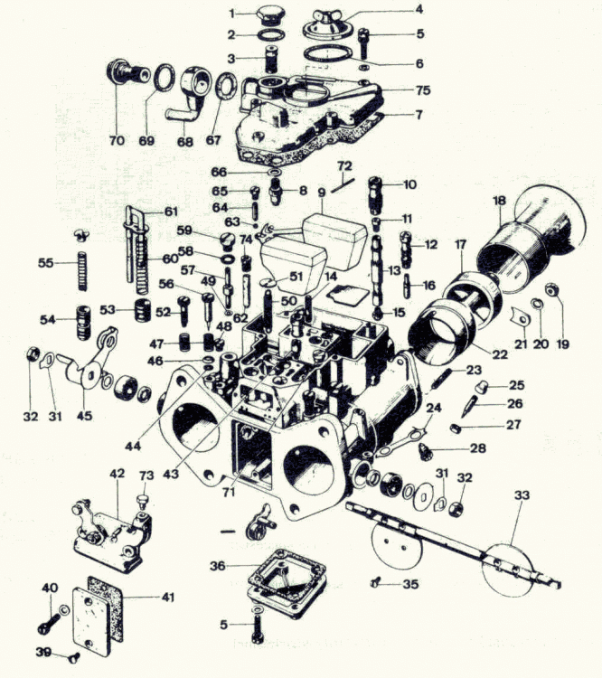

למישהו אולי במקרה יש מושג מהו הדגם של הקרבורטורים המותקנים על 205 ראלי ??
אני יודע שזה WEBER DC-40 , העניין שיש הרבה כאלה עם רק עם תוספת אחרי ה DC
(WEBER DC**-40 ) .
אני מחפש תרשים של החלק , אני מתכוון לתרשים של תכנון המראה את החלק מפורק על חלקיו.

ב 205 ראלי 1300 מותקן קרבורטור של SOLEX ולא של וובר.
לגבי שלך אתה מתכוון ל DCOE-40 .
שזהו דגם למכוניות ספורט.

ב205 ראלי מותקן זוג מאיידים WEBER DCOE 40 מ"מ.
לא סולקס (AX).
יש מדריכי היינס מפורטים של מאיידי וובר ואם זה לא מספיק,יש מספיק אתרים באינטרנט שעוסקים בזה.

למשהו כזה התכוונת?
זה נראה כמו קרבורטור שמתחבר מהצד, כמו באלפות ולנצ'יות (?) ישנות.
בפז'ואים אני מניח שהקרבורטור מתחבר מעל לסעפת, עם פתח תחתון.

עניתם לי על השאלה ... רציתי רק לדעת שמורכבים שם זוג של WEBER DCOE-40 !!
והשרטוט שחפשתי הוא בדיוק מהסגנון שחיים שם כאן (חיים-של איזה דגם מה ששמת ? )
:?: עוד שאלה ... האם מישהו התנסה בפירוק והרכבה של החלק הנ"ל ?

אם התכוונת לשרטוט שאני שמתי - לא היה עליו שם, אבל זה בהחלט נראה לי כמו DCOE.
